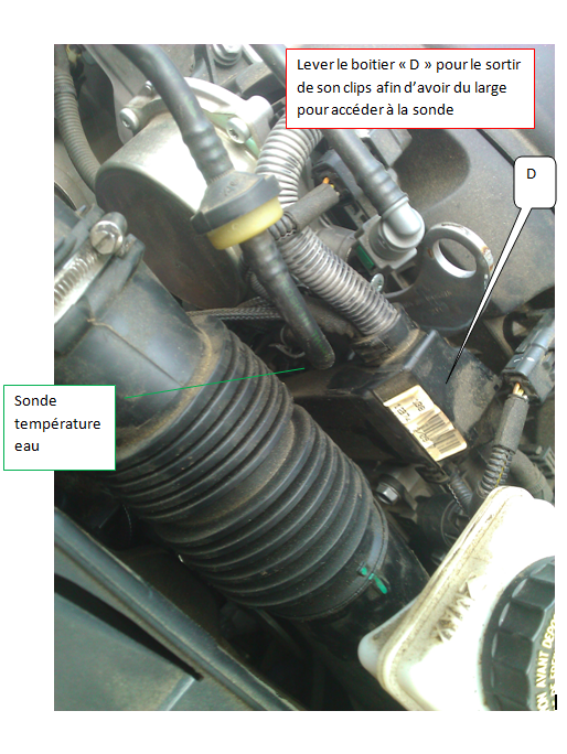

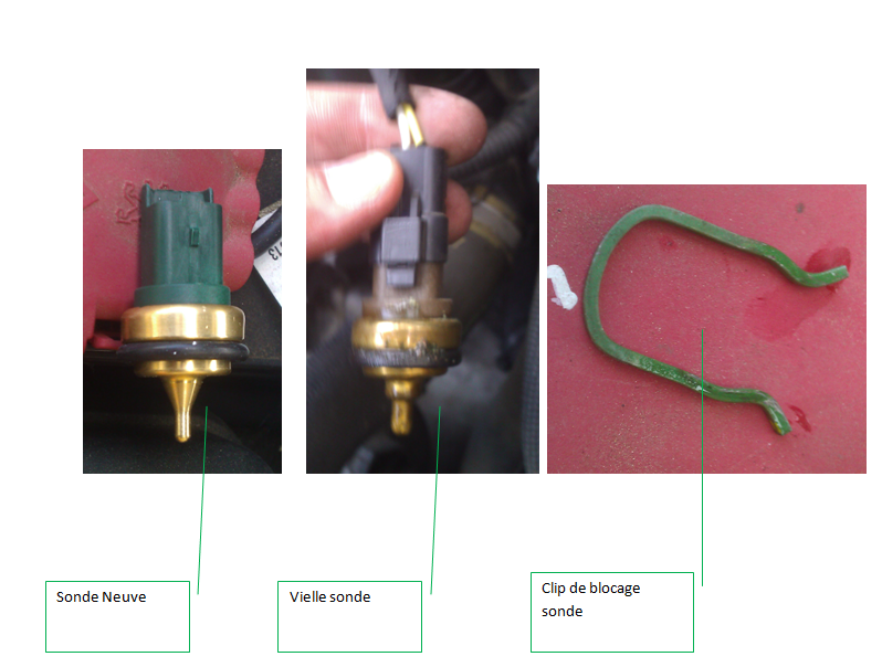

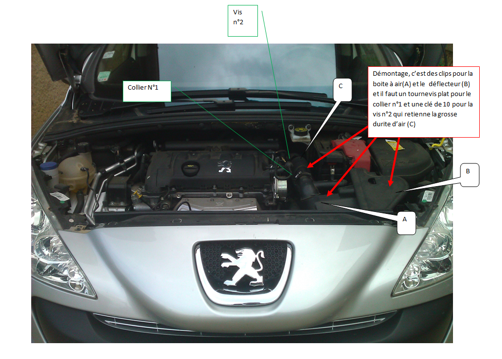

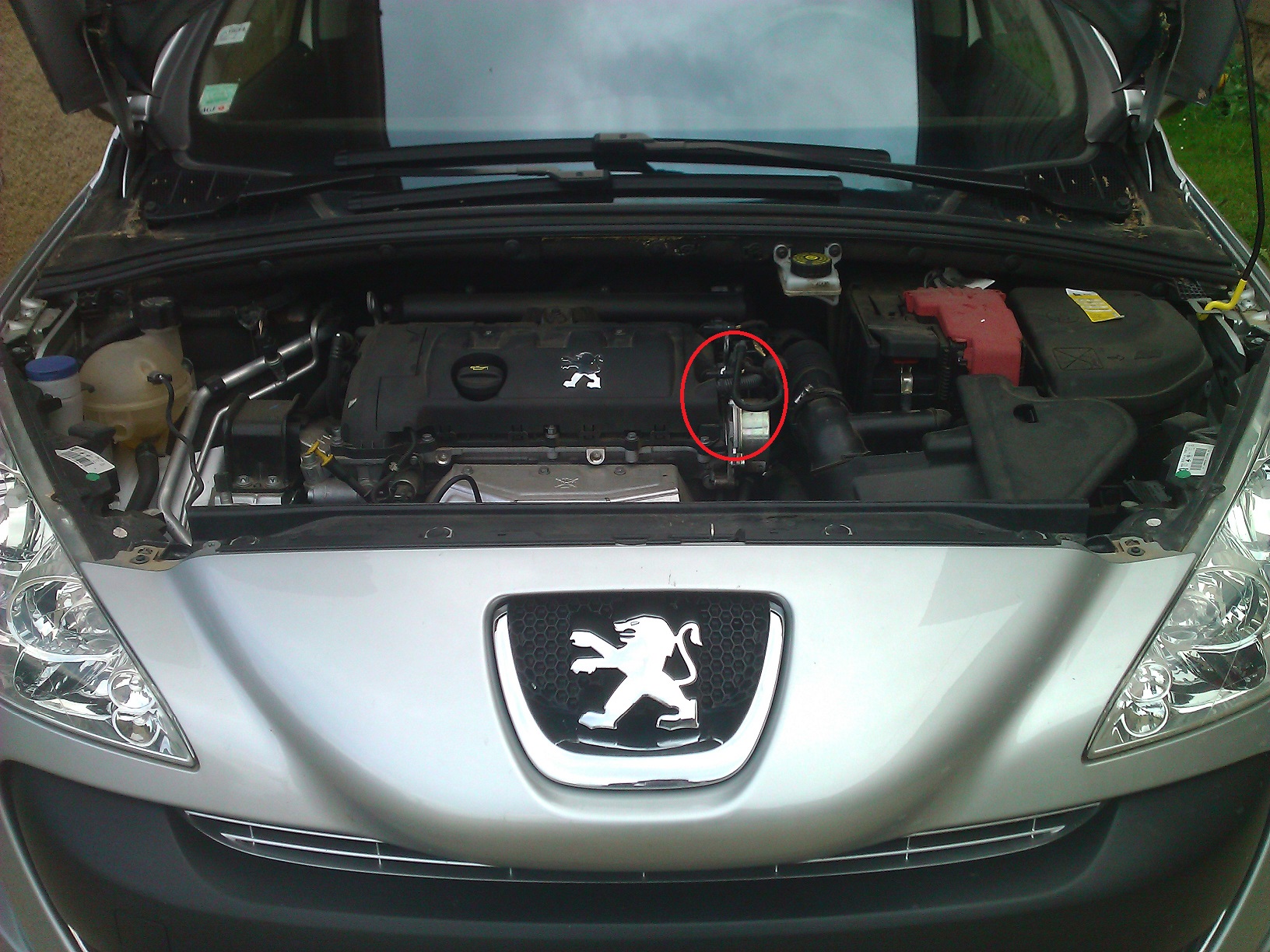

Messagede quady42 » Dim 02 Juin 13 13:08
Et voila un petit tuto pour le remplacement de la sonde
Donc cette fameuse sonde est bien caché elle est quelque part dans le cercle rouge ... Attention c'est le cas pour le version EURO 4 du moteur donc je dirait jusqu’à 2010 environ.
Donc on commence par démonter les accessoires qui gênent
Puis on débranche quelque prises.
On pourras commencer à voir la fameuse sonde
Là c'est plus clair.
Et voila les sonde démontés.
il suffit ensuite de remettre la nouvelle sonde en place en appuyant fortement dessus à l'aide d'un gros tournevis plat. en appuyant tous le tour.
Jusqu'a pouvoir remettre le clips vert en place.
Ensuite on recommence le tuto à l'envers. ne pas oublier de rebrancher toutes les prises...
Contrôler qu'il y est encore du liquide de refroidissement dans le bocal.
Préparer un grand tournevis plat qui permet d’accéder à la vis de purge une fois que tous les accessoires remontés
Démarrer le moteur puis ouvrir doucement la vis de purge jusqu’à voir du liquide couler (environ 2 tours). laisser un peu couler (pour être sur que l'air à bien été chasser) et refermer la vis de purge.
Et Finir en faisant niveau de liquide de refroidissement à nouveau.
Et voila normalement demain matin au prochain démarrage à froid votre titine devrait démarrer du 1er coup.
:alcool1: :alcool1:
