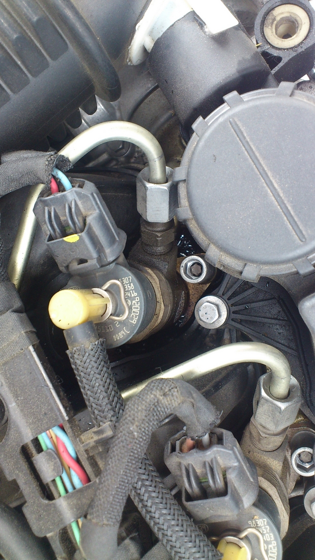

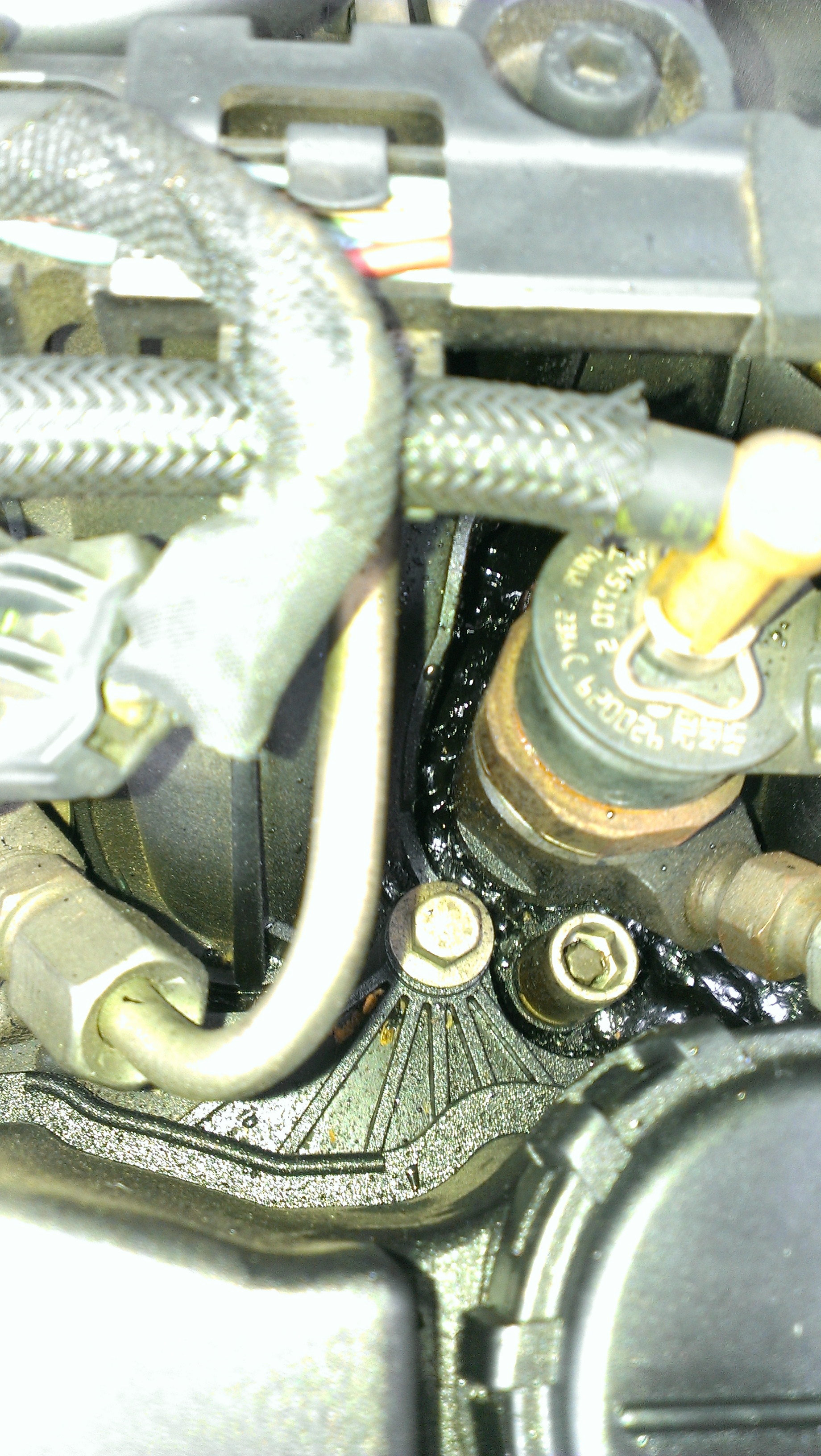

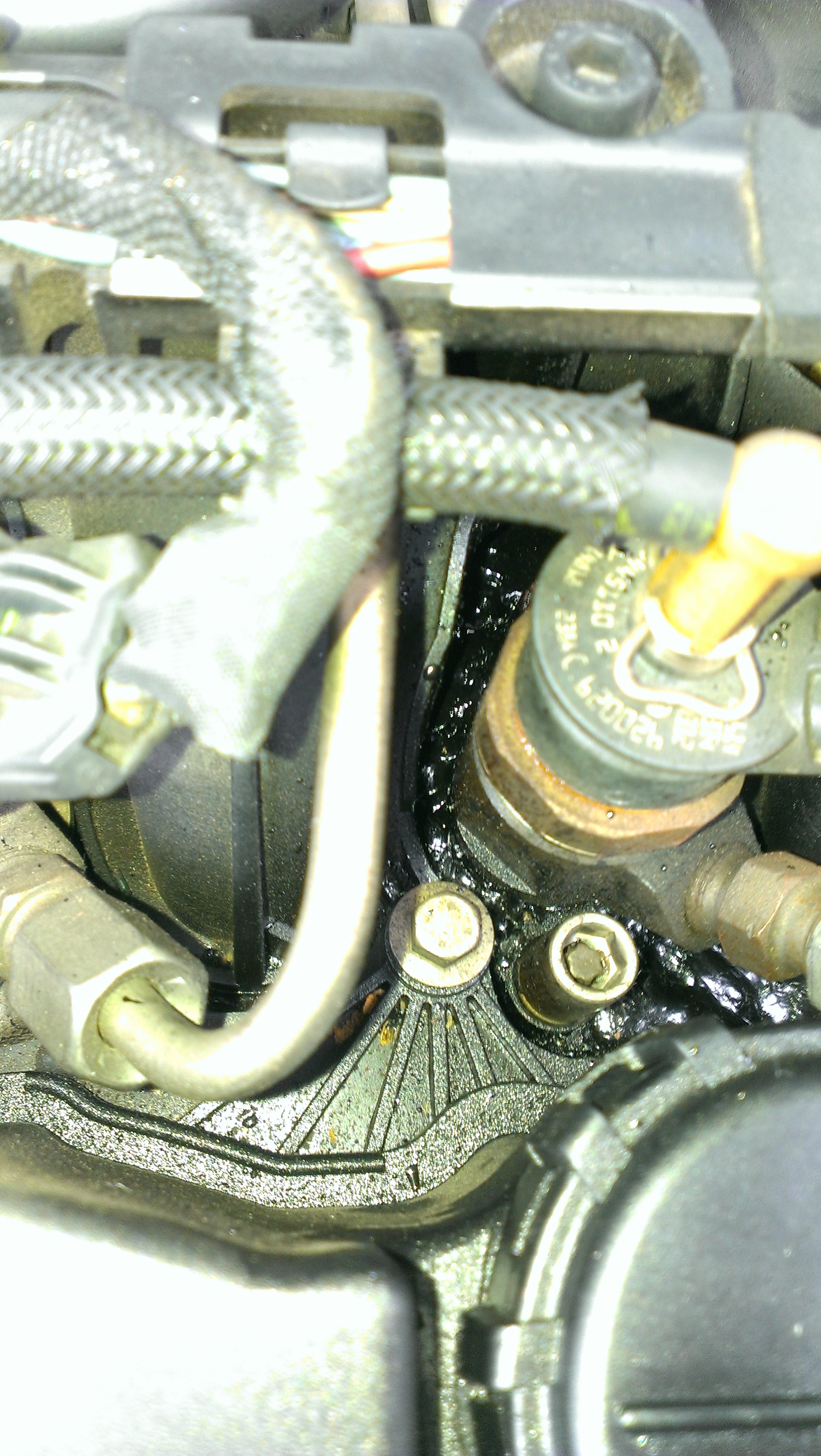

Hier sur l'autoroute j' entends un 'clac' dans le moteur de ma 308 1.6 HDi, suivi d'une perte de puissance (impossible de dépasser les 2500 trs/min.) Il y a aussi un bruit de sifflement depuis le moteur.
Je me suis rapidement garé, et en inspectant sous le capot je remarque un injecteur complètement encrassé dans une espèce de goudron noir :
photo de la fuite
Je l'ai emmené chez le garage Peugeot du coin, qui me fait un devis de quasi 3300€, pour surtout remplacer le turbo compresseur qui serait cassé :pleur4:

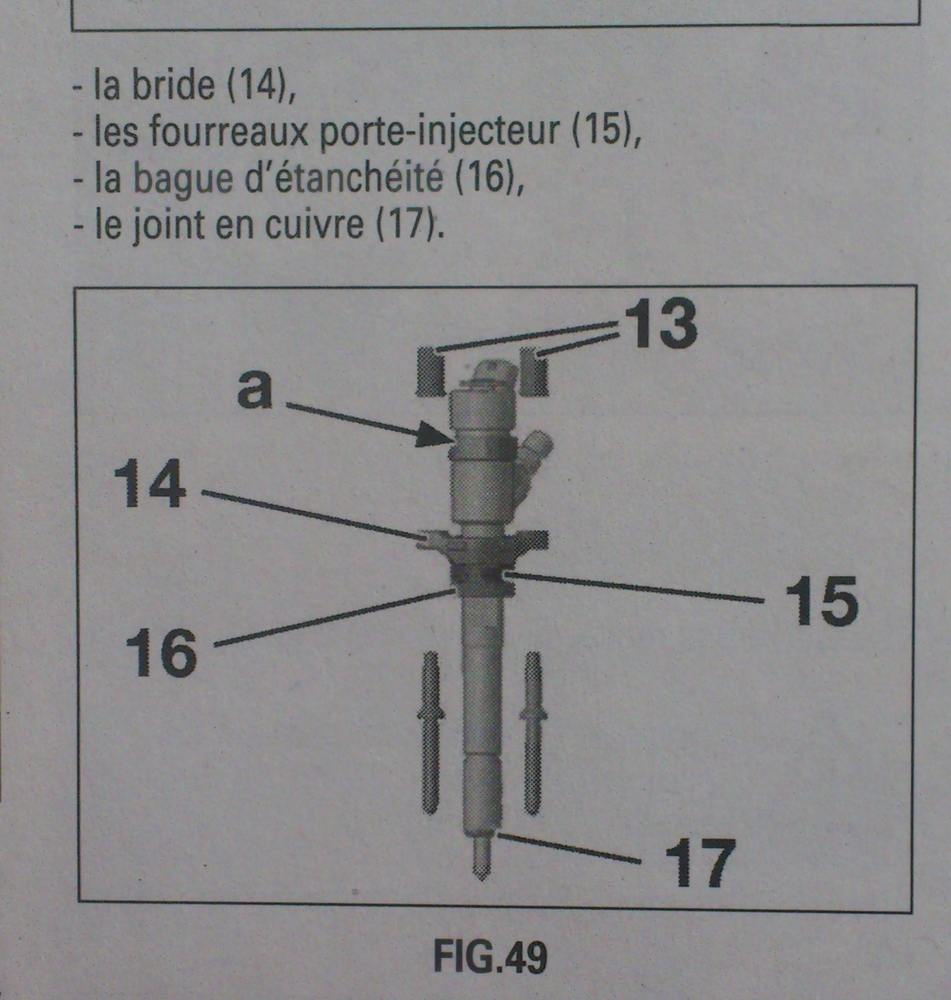

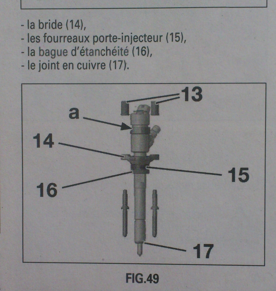

la bride d'injecteur qui plaque ton injecteur sur le couvre culasse s'est desserrée (maladie des HDI 110, conception pourrave)
le gazoil fuit lors de la compression ( l'injecteur traverse un passage d'huile) , le mélange gazoil huile forme cette patte noire qui dégueule du puit d'injecteur. Et cette même patte noire cockefiée se répand dans le circuit d'huile.
Les crépines d'alimentation du turbo finissent par se boucher, ( surtout que y a un préfiltre avec une toute petite maille qui se bouche très facilement).
Ton turbo tourne sans huile, les paliers se rongent , et le peu d'huile qui passe va polluer ton fap.
Regarde déja ton hélice de turbo en déboitant l'admission ( ca prend 5 min)
et si l'axe à du jeu longitudinal. Tu saura déjà si ton turbo est mort ou pas.
Ton moteur est un HDI 110 ?? 90.?? FAP ??
Si tu continu a rouler , le turbo va finir par se gripper complètement et la caisse va rouler a 50km avec le risque d'avoir en plus 700€ de catalyseur/fap en plus à changer.
La facture coute cher en pièce et en main d'oeuvre... Y a tout une procédure peugeot ... 2 ou 3 rincages de vidange , changement du carter pollué , changement de l'alimentation d'huile, changement du turbo....
Si ta caisse a moins de 5 ans et moins de 100000 Peugeot peut prendre jusqu'a 50% de la facture à sa charge.
Si t'es un peu équipé en outils , tu peux t'en tirer pour moins de 1000 € en le faisant toi même ... ( je l'ai fais sur la mienne, faut 2 jours de boulot complet )

Messagede titou » Dim 16 Juin 13 14:17
J'ai eu un soucis de fuite sur un injecteur récemment. mon garagiste à juste changer les joints et resserré tous les autres injecteurs. en tout il as passé une grosse heure sur la voiture. pour le prix.... pas cher, il ne m'a pas encore dit combien je lui dois :siffle:
Re: Devis exorbitant pour fuite d'injecteur?
Messagede corentin308 » Dim 16 Juin 13 19:23
oui mais si tu a rouler longtemps avec la fuite injecteur , le goudron qui se forme bouche le tamis qui filtre l'huile qui lubrifie les paliers du turbo et c'est la casse du turbo :(
corentin308
Messages: 51
Inscription: Jeu 04 Avr 13 18:24
Messagede titou » Dim 16 Juin 13 20:17
a priori, je me suis occupé de la fuite assez tôt. l'injecteur s'est démonter facilement, le garagiste a nettoyé le logement de l'injecteur, l'injecteur lui même avant le remontage. et d'ici 5000km je dois la lui ramener pour qu'il vérifie le serrage.
photo de la fuite
extrait de la RTA
il a remplacé le joint en cuivre et la bague d'étanchéité
