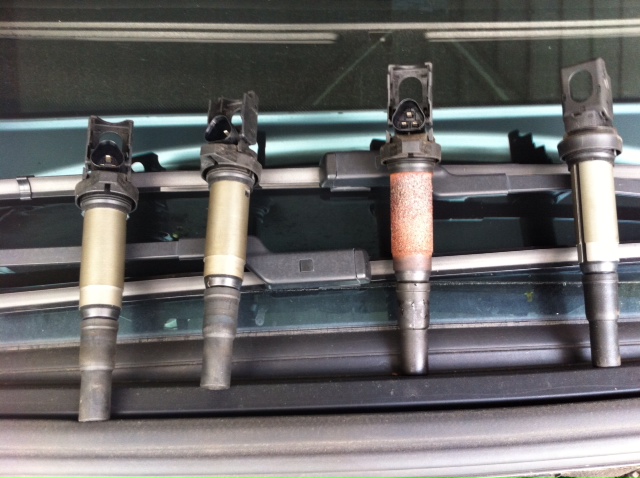

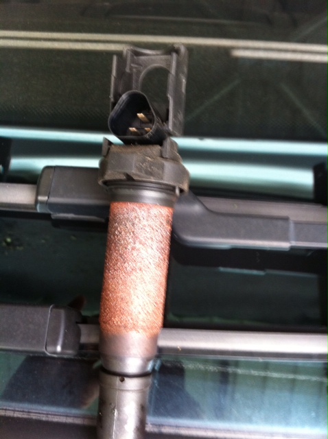

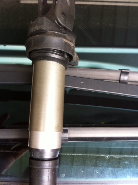

Je démonte donc les bobines et voilà sur quoi je tombe :
8/
Voici une nickel :
Les quatres :
Depuis le remontage j'ai l'impression que quand j’accélère fort (oui je sais c'est pas bon pour la conso :siffle: ) j'ai l'impression que l'aiguille du compte tours monte par saccade donc la bobine est HS ?

Messagede quady42 » Ven 21 Juin 13 11:10
oula c'est vraiment pas bô
Pour tes bougies il ne faut pas une douille de 16 mais une douille longue de 14 à 12 pans

Messagede gregosder » Ven 21 Juin 13 13:13
quady42 a écrit:oula c'est vraiment pas bô
http://www.norauto.fr/Acheter-Cle-a-bou ... rettyPhoto
Oui c'est ce que je me suis dis en la voyant :caca:
Sinon pour la douille, après avoir fais ma con***ie, j'ai vu un tuto pour un VTI sur le forum avec cette fameuse douille de 14 à 12 pans :alcool1:
Bon ba j'ai commandé un bobine NGK sur OSCARO 25 € :malin1:

Messagede gregosder » Dim 23 Juin 13 11:41
:pleur4:
Hier après midi je démarre mon carrosse avec un ralenti pas super stable sachant que je dois changer mes bougies et certainement ma bobine, je prends la route direction SUDAUTO..... Première,deuxième, troisième je passe la quatrième (à é km de chez moi) j'arrive à 2500 tours et PAFFFF perte de puissance Voyant diagnostique allumé et message sur RT4 "Défaillance moteur : veuillez faire réparer", je retourne chez moi en faisant 2 km avec une voiture qui fais plus que 25 cv et qui monte pas dans les tours..... bref j'arrive coupe le contact et la le ventillo se met en route pendant 5-10 min à fond :pleur4: Bref je prends la RCZ pour allez chercher la fameuse douille longue pour les bougies effectivement les bougies ont 60 000 km et sont flinguées....
Sinon après changement des bougies toujours le même problème, je vais prendre une bobine de la RCZ pour mettre sur la 308 et tester.
Je vous tiens au courant.
"Ne prêtez jamais votre voiture à quelqu'un que vous avez mis au monde"
RCZ THP 156 & 308 Féline THP 150
gregosder
Messages: 72
Inscription: Dim 11 Nov 12 19:02
Localisation: Val d'Oise
Re: [THP] Bobine allumage
Messagede gregosder » Dim 23 Juin 13 16:13
Bon alors après avoir tester une bobine quasi neuve (20 000 km) la voiture passe d'un ralenti de 800-900 trs/min (avec la bobine pourrie) à 1 200 stable au démarrage :super: Par contre toujours le message sur ODB, j'attends demain pour récupérer mon ordi et lancer un diag sur la voiture. :pompom:

Messagede gregosder » Lun 24 Juin 13 21:09
Après un ptit coup de valise magique le verdict : "Défaut allumage cylindre n°1" :frime1:
