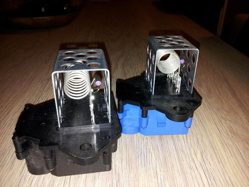

J'ai réussi à accéder au boitier de commande ventilateur GMV sans démonter le pare choc, suffit juste de dévisser quelques vis pour écarter le pare choc...
Après démontage il semble qu'une pièce en plastique sur la gauche, sous le circuit imprimé ait fondu: il y avait 3 soudures sans étain... On a essayé de tester la pièce électriquement parlant mais sans comprendre comment elle fonctionne donc je n'ai pas la certitude à 100% que cette pièce est bien la cause du problème...
On a enlevé l'étain pour retirer le circuit imprimer pour voir ce qu'il y a dessous mais impossible de la retirer donc on a remis de l'étain pour remonter la pièce en attendant la commande d'une nouvelle...
Quoi qu'il en soit le fait qu'un truc ait fondu me conforte dans la cause de la panne.
Je vais aller commander une nouvelle pièce demain chez Peugeot, j'ai vu que ca coute 42€ (ref 1308CL).

Alors voila panne normalement reparee. J ai acheté ce matin le boitier de commande GMV et tonton me l a changé cet apres midi! Et ouff le ventilo s est enfin arrété !
Pour les interessés, pas besoin de demonter le pare choc, il faut juste enlever les vis pour pouvoir ecarter le pare choc.
Donc je recapitule pour cette panne 3 hypotheses: sonde de temperature, bouchon d huile mal fermé et boitier Gmv.
Voila j espere que ca aidera d autres personnes a remedier a cette panne.

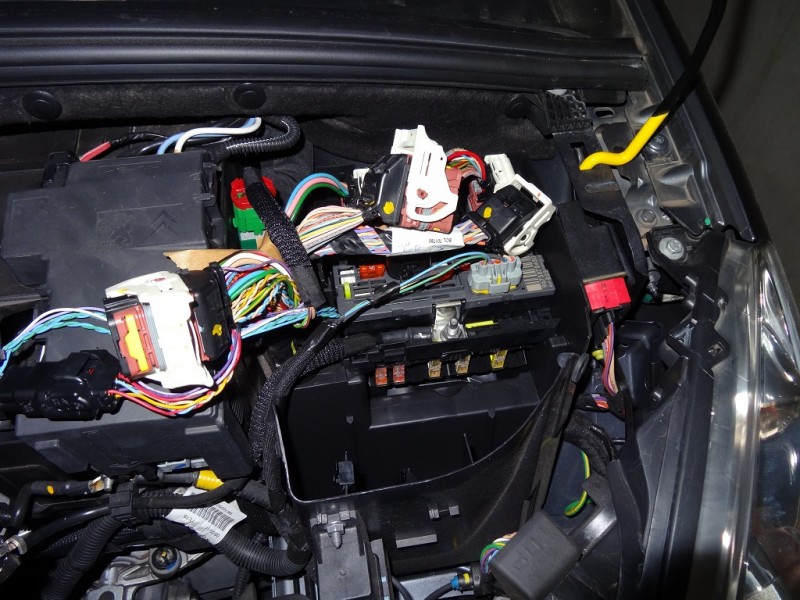

si quelqu'un connait le fusible qui correspond a la ventilation
Re: [HDI/1.6] Ventilateur ne s'arrête plus même moteur étein
MessagePosté: Mar 10 Sep 13 09:15
de danfr
Fusible 21 situé sur la platine dans compartiment moteur (boîtier situé à droite de la batterie) ;-)
fusibles compartiment moteur.jpg (28.41 Kio) Vu 44735 fois

J'ai essayer ce fusible mais le ventilo continue
MessagePosté: Mar 10 Sep 13 12:03
de danfr
Au temps pour moi, normal, il alimente le relais donc n'empêche que son fonctionnement, si celui-ci est collé, le courant passe quand même, pas trouvé d'autre fusible qui couperait l'alimentation du moteur ventilation, essaie le fusible 19 sinon, pas d'autre solution que le débranchement de la batterie car apparemment, alim. directe de la batterie, en tout cas, rien sur la notice du véhicule :siffle:
A moins que quelqu'un ai trouvé ce fusible s'il existe !!!

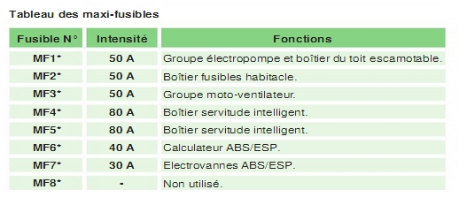

Alors je crois que j'ai trouvé :
Platine maxi fusible.jpg (87.31 Kio) Vu 44679 fois
Il s'agit du maxi fusible MF3* de 50A mais ça ne va pas t'aider beaucoup vu que cette platine porte fusibles se trouve apparemment sous la platine fusibles du compartiment moteur donc, pas très accessible :nono: .
De plus, Peugeot conseille de ne pas y toucher sans passer par eux mais bon, je pense surtout que c'est quand il a grillé car c'est quand même un 50A :mrgreen:
