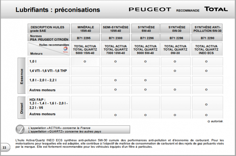

Une fois de plus, le tableau Peugeot servira de référence. :D
Il faut juste que l'huile employée ait le même grade et la norme PSA sur le bidon par rapport à la motorisation, pas besoin de Total. :ghee:
Sur la 308 GTI, une 0W30 100% synthèse norme B71 2296 de n'importe quelle marque sera parfaite.
Huile préconisée par Peugeot
Huile PEUGEOT.PNG (262.16 Kio) Vu 7400 fois

Tu as raison mais c'est étrange dans ce tableau, la norme entre la 5w40 et 0w30 est la même, pourtant la 5w40 n'a pas son petit point en face de 1.6THP!!!!
Très logique tout ça!
