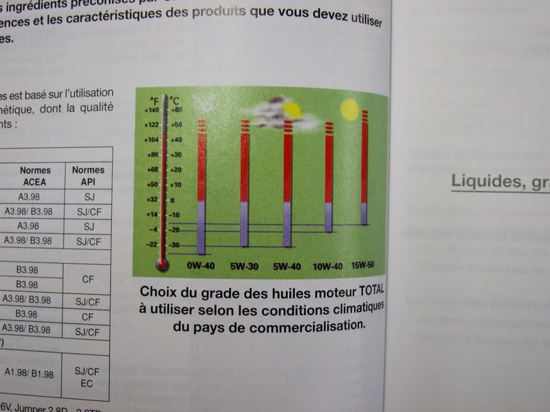

bonjour le constructeur dit sur le carnet d'entretien 5w30 alors ?

Messagede abido11 » Ven 18 Oct 13 14:44
dc8 a écrit:bonjour le constructeur dit sur le carnet d'entretien 5w30 alors ?
salut,
non pas exactement ça , mais il a rien préciser au juste voila ce que j'ai trouvé

C'est la norme constructeur qui est importante pas le grade... Enfin si tu veux respecter les préconisations constructeur. Une même norme peut se trouver dans plusieurs grades. Après chacun voit midi à sa porte, pour la GTi la norme PSA ne se trouve qu'en 0w30 ou 5w30 et pas question de mettre cette merde dans mon moteur. Quand je vois déjà les dépôts qu'elle crée sur la jauge...
