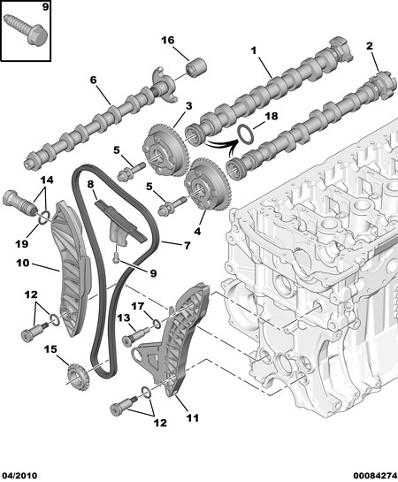

Christo a écrit:Bizarre, car je n'ai jamais entendu que le VTi décalait la distribution et même, je me demande s'il y a une chaîne dessus.
salut,oui chaine il y a méme une série ou la chaine était trop longue idem sur thp 150
Re: 1.6 vti 120 : chaîne décalée
Messagede dc8 » Lun 06 Jan 14 21:33
bcp d'écriture à ce sujet sur le forum probléme de chaine,de tendeur hydraulique,et de pignon de villebrequin particulièrement sur moteur EP6

le motoriste à rectifié le tir par des modifs et les moteurs après 2010 sembleraient plus fiables ( nous sommes la sur la gamme de moteur EP6 )

Pour résoudre le problème sur le THP Peugeot a modifier le tendeur de chaine, puis a modifier le couple de serrage du pignon de vilebrequin et depuis 2011 les moteurs sont ok pour ces 2 points

bonjour tout à fait quady + une série de chaine de distrib trop longue de qq millimètres

bonsoir pour faire simple ta chaine a un routage et surtout une tension si elle se détend pour x raisons tendeur hydraulique ou guides automatiquement il y a décalage à la distribution ( 2 pignons )

du nouveau pour signaler que j'ai étais chercher ma voiture, et ils ont tout changé ! ( du moins toute la distri )
à priori ( je touche du bois) je ne devrais plus être embêté...
