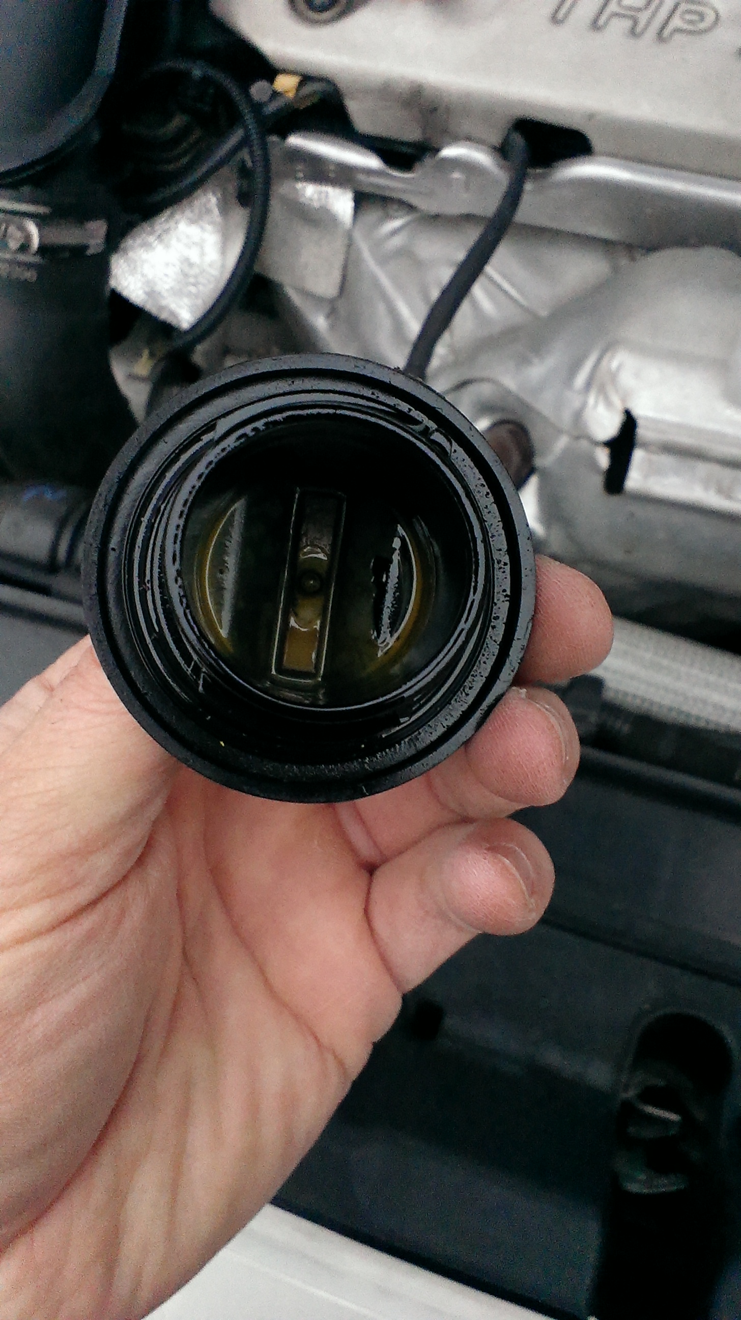

Salut à tous ,
hier en ouvrant le bouchon d huile moteur de ma gti j ai vu au fond du bouchon une pate blanchâtre(voir photo)
bouchon
,ca doit être ce que l on appelle de la "mayonnaise" ,c est généralement pas bon signe (joint de culasse).Bon ma voiture ne consomme pas spécialement de liquide de refroidissement, elle fume blanche en ce moment mais cela doit être due au temps assez froid et humide ,après avoir roulé je vois de grosses gouttes d eau à la sortie de mon échappement .Et la voiture ne chauffe pas ,une fois l aiguille calée à 90 elle ne bouge plus.J ai lu que cette pate blanche pouvait être due au fait que l huile est sensible à l humidité, je met de la ineo total 5W30.Ah oui ma voiture a 78 000 kms.J attend vos avis avant d aller voir le garagiste ,par avance merci.

+1 avec Christo
J'ai également un légers dépot dans le fond du bouchon, mais en regardant avec une lampes de poche dans le cache culbu RAS :super:
La mayo, c'est plutôt de couleur blanc (huile+eau)

Messagede jose308 » Dim 26 Jan 14 16:07
Pas de souci a te faire pour ça, apres quand on dit que mayonnaise veut dire joint de culasse a tout prix c'est absolument faut ça peut une utilisation excessive en ville ça peut etre un échangeur hs c'est vrai que c'est un argument des mecano qui ne sont pas de tres bonne foie

Oui j ai regardé dans la jauge à huile et à l intérieur du cache culbuteurs et RAS apparemment ,ce doit être effectivement l humidité.Merci à vous :frime1:

t'inquiète pas c'est classique dans le bouchon et le reniflard
