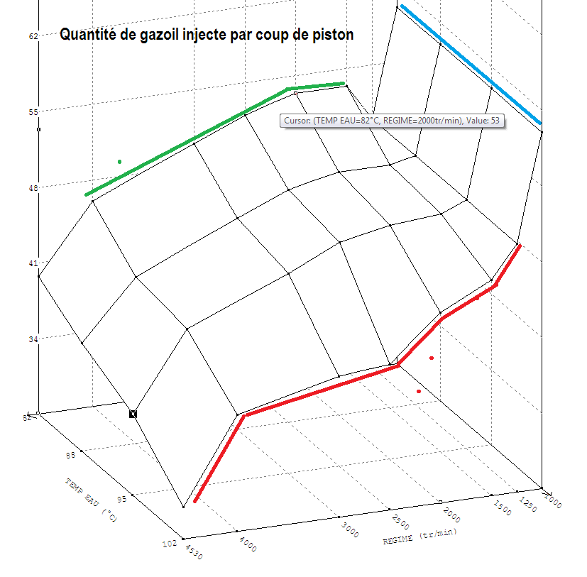

Messagede LAOZ » Dim 09 Mar 14 09:42
Exemple avec un 2L 90HP
En bleu, quasiment pas de limite, pratique pour démarrer...
En vert, 90HP, les 53mg de carburant requis pour cette puissance passe bien.
En rouge, on tombe à 34mg et 65HP, le moteur est trop chaud, c'est une sécurité.
Des cartographies de limitation, de protection, il y en a des dizaines dans nos calculateurs... On peut largement passer 160HP sur ce 2L 90HP, en modifiant la carto de façon à laisser passer 95mg de carburant là ou j'ai mis la marque verte, tout en laissant les valeurs retomber à 68HP lorsque le moteur est chaud. C'est une reprog "sans risque"
Un boitier additionnel, lui, il s'en fou que ça chauffe...
Chacun ses croyances... Je ne suis pas un pigeon.
Encore autre chose, que tu vas comprendre facilement : Pour augmenter la puissance, tu n'as qu'un solution, injecter plus de gasoil. L'unique solution pour ça, c'est de rallonger le temps d'ouverture de tes injecteurs. C'est ce que fait ton boitier. SAUF qu'en reprog, on modifie aussi l'avance ; de façon à ne pas aller injecter à 1600 bars quand le piston est 'en haut'... Ton boitier, lui, il s'en fou du piston, il injecte, et à force d'injecter 'trop tard ou trop longtemps' ça fait un trou...
