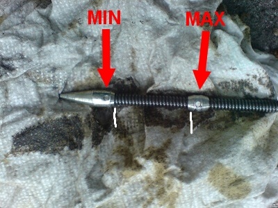

j'ai fait le teste de niveau à ma derniere vidange 4 L sans le filtre j'y ai mis 3 L 5 et à la jauge repère du bas + rajouté 0,5 L repère du haut je précise que j'y ai mis dés l'origine de la peinture haute température pour une bonne lecture
:siffle: Encore une fois, pas d' accord!
Le THP a besoin de 4.2 lt d'huile pour le vidange (toujours avec changement du filtre). C'est une economie fausse de ne pas changer le filtre parceque ca ne coute pas cher. Si on ne le change pas, l'huile devient "sale" tres vite (apres 500 Km d'apres une essai que j'ai lu).
En plus, j'ai mesuré plusieurs fois que la difference entre min (+message ODB pour le niveau de l' huile) et max est de l'ordre de 1lt.

harisma23 a écrit:
que tu ne sois pas d'accord avec moi c'est ton droit le plus légitime
1/ pour ce qui est du filtre changement une fois sur deux et vidange tous les 10000
2/lorsque tu a le message huile ODB tu est nettement en dessous du mini
3/moi je ne me contente pas de lire les écrits des autres je vérifie par moi méme car ma confiance c'est moi

dc8 a écrit:
harisma23 a écrit:
Biensur nous pouvons etre amicalement d'accord, de ne pas etre d'accord! :D
En ce qui me concerne:
1/ Changement de filtre a chaque vidange, tous les 8000 Km. Le filtre ne coute que ~10 Euros...
2/ Message huile ODB au mini (c'est sensible, parceque si niveau huile en dessous du mini, on risque des pannes)
3/ Moi aussi je verifie moi meme ce que j'ecris...
