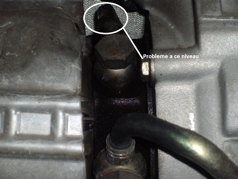

Alors besoin d'aide car j'ai une fuite au niveau du tuyau de graissage du turbo sur ma 308 1.6 THP. La fuite vient au niveau du "serti", il doit y avoir un joint qui a fait son temps et celui ci "pisse" l'huile.
Je suis allé chez Peugeot pour achter la piece et j'ai voulu commencer a demonter pour changer la piece mais je me suis vite retrouver coincé car elle passe derriere le turbo et je ne vois meme pas ou elle est fixé.
Quelq'un a deja fait cela? un shcema eclaté? un conseil? car ma voiture est inutilisable pour le moment et peugeot me prends 4h de mains d'oeuvre alors que c'est un probleme connu chez eux :P
Please help
Merci d'avance.

J'ai eu le même soucis, il a fallu déposer le turbo.
Quelqu'un qui aurait servicebox pourrait t'aider avec les kits éclatés et les schémas de dépose.

Fait par le concessionnaire et pris en charge par la garantie. Le devis tournait dans les 400€, mais ce tarif n'est absolument pas représentatif, je suis à La Réunion et les pièces détachées sont de 15 à 250% plus chères en fonction de la dite pièce. De ce que je me rappelle, la main d'oeuvre était plus chère que la pièce elle même.
Y'a un autre topic sur cette pièce, la personne avait carrément soudé l'arrivée du tuyau car la base est amovible.
