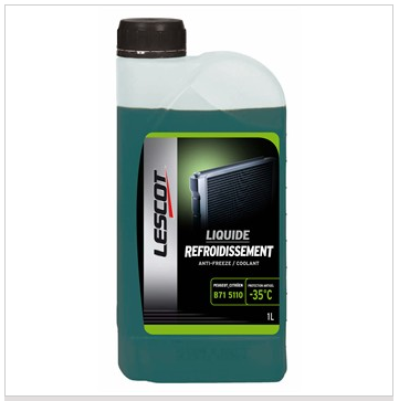

Messagede Bricoman » Jeu 08 Mai 14 06:20
Chez Nortoto, vous trouverez du liquide de refroidissement en bidon de 1 litre adapté à la 308 pour un appoint éventuel. :D
Il réponds à la norme Peugeot-Citroën B71 5110, donc pas de soucis de comptabilité à prévoir. :ghee:
Je viens de faire le niveau au bout de 3 ans qui était au "Mini", peu de perte en fonctionnement du vase d'expansion. :super:
Liquide de refroidissement.PNG (87.38 Kio) Vu 8636 fois

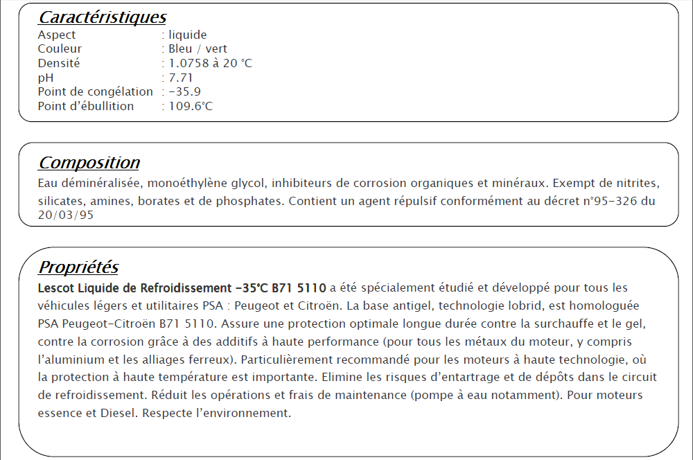

Qu'apporte la norme peugeot de plus ?

En fait, j'aimerai bien connaître la différence de composition. Et puis c'est juste pour faire, l'appoint.

tofff a écrit:Qu'apporte la norme peugeot de plus ?
Un extrait du document Lescot concernant le liquide de refroidissement Peugeot à la norme B715110 :D

En fait je viens de vérifier, le dernier que j'ai acheté (également chez Norauto) est le Permatherm (bidon de 5l) qui respecte la même norme donc aucun souci ! Mais je ne me souviens pas l'avoir fait exprès...

4.99 € le bidon de 1 litre et 14.60 € le bidon de 5 litres, abordable. :D
J'ai pris le petit bidon qui peut rester dans le coffre sous la sangle élastique, il tient peu de place.
A la vue de la baisse de niveau en 3 ans, largement suffisant pour les années à venir.
