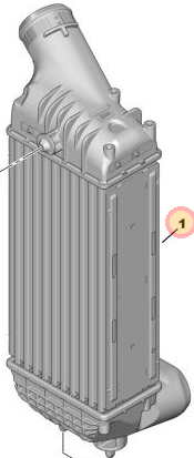

Messagede idefyx » Mer 18 Juin 14 12:53
Une question me taraude, quelqu'un à t'il déjà nettoyé son intercooler????
