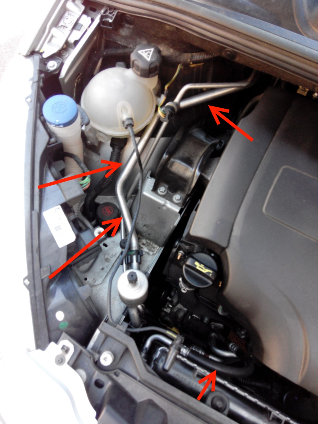

AUjourd'hui j'ai ouvert le capot pendant que la clim était en route et j'ai remarqué que les tuyaux qui transportent le liquide de climatisation froid circulent dans le moteur sans aucune isolation. :evil: :evil:
On peut les voir à gauche sur la photo, ce sont les tuyaux métalliques clairs, genre alu.
Donc je me demandais s'il était pas possible de faire quelque chose et de mettre du scotch isolant le long du tuyau pour limiter les échanges de chaleur avec le moteur brulant, juste à côté.... :super:
Cela permettrait peut-être de gagner un peu de rendement sur la clim... C'est peut-être un gain dérisoire mais bon, je trouve ça dommage de pas le faire si ça ne coute rien ! Même avec ça :

Sur les tuyaux chauds ça sert a rien au contraire ils doivent évacuer la chaleur ceux qui sortent du compresseur et vont jusqu'au condenseur, l'échangeur chaud, qui se trouve dans le compartiment moteur.
Mais sur ceux qui sortent de l'échangeur froid, l'évaporateur, dans l'habitacle, oui ça ne peux qu'être mieux d'ailleurs sur les gros frigo, chambre froide etc....ils le sont effectivement c'est quelques degrés de gagnés en rendement.

Oui, j'ai remarqué qu'il y a deux tuyau qui partent du compresseur. En gros l'aller et le retour.
Un des tuyau est très froid et l'autre est chaud donc comme tu dis il faut isoler le froid seulement. :blub:

oui mais un scotch isolant qui ne brûle pas !!
