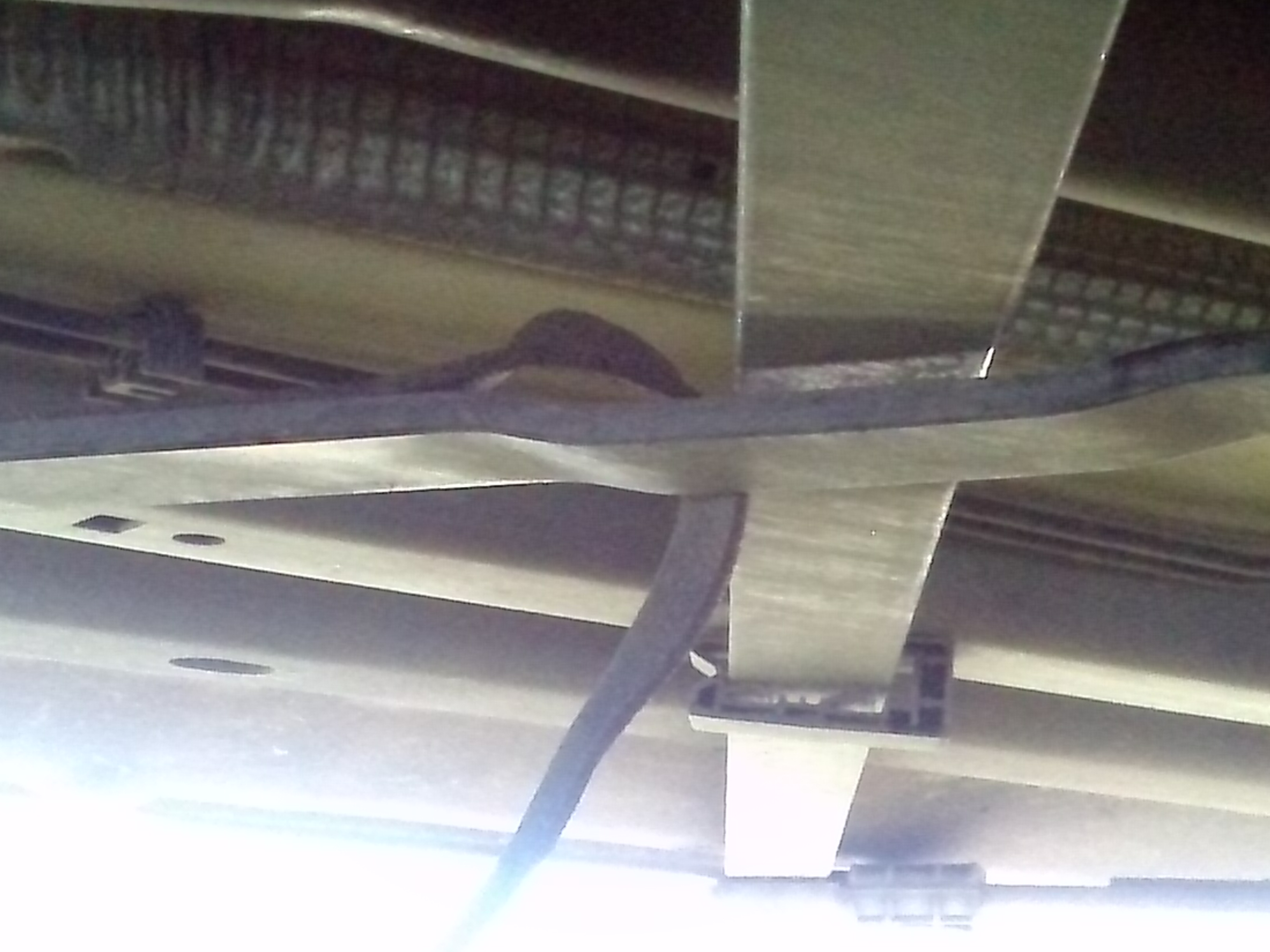

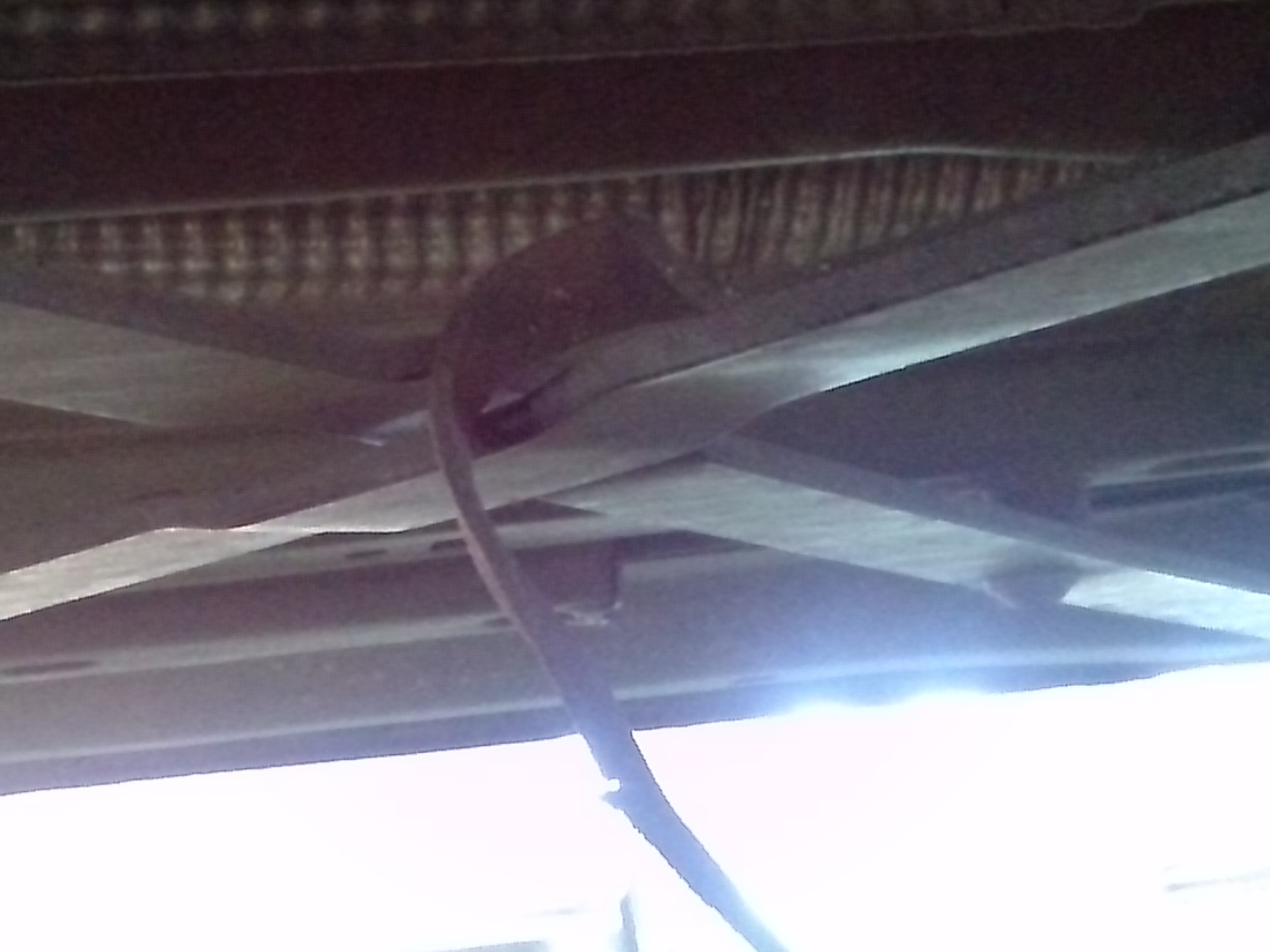

Propriétaire d'une 308 CC de 2011, je me suis aperçu par hasard il y a quelques jours qu'une bande de tissu épaisse pendait dessous, en plein milieu.
A priori ce n'est pas quelque chose que j'ai ramassé en roulant puisqu'une partie est collée, et on dirait que l'autre s'est détachée.
On dirait une bande de tissu épaisse pas très longue.
Une idée sur ce que c'est et à quoi ça sert ? Voir photos en pièces jointes
Merci de vos réponses ;)

Messagede Pat95 » Jeu 26 Juin 14 09:59
Bonjour à toutes et tous.
J'ai la même bande qui s'est décollée. Au croisement des 2 barres de renfort, sous le véhicule.
Je l'ai repositionnée et attachée avec des colliers plastiques type "rilsan".
Cette bande évite le bruit éventuel créé par le frottement des 2 barres métalliques.
Bonne journée
Pat.

Messagede bass16 » Jeu 26 Juin 14 13:01
Un grand merci pour cette réponse Pat95 ! :)
Je vais de ce pas faire comme tu as fait ^_^
