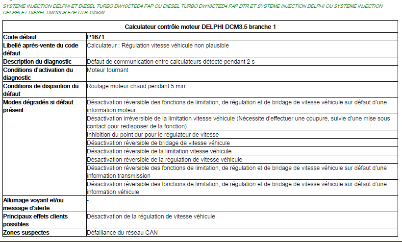

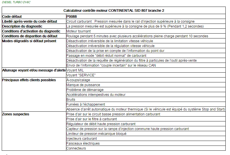

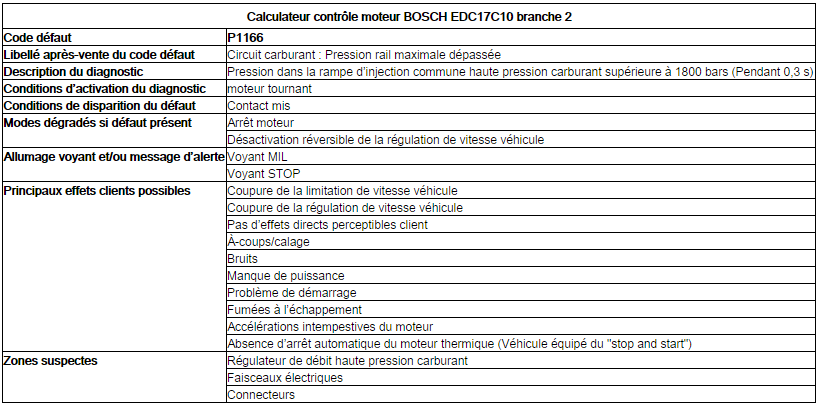

Messagede austinman » Jeu 13 Nov 14 20:28
Donne les codes, je pourrais te donner plus d'infos également.
La liste se trouve dans la section electronique. Elle est en post-it. :super:
Re: Système antipollution moteur défaillant
Messagede Azdar » Jeu 13 Nov 14 21:19
Polocho, tu trouveras le topic ici.
D'après le document du forum :
P0088 Rampe de distribution/pression du système trop haute
D'après mes premières recherches sur le net :
P1671 - Erreur inconnue
P1166 - Pression rail erronée
Malheureusement, je n'ai pas accès à ces informations sur ServiceBox !
Messagede austinman » Jeu 13 Nov 14 21:44
Sans ton VIN, je n'ai pas le fiche propre à ton moteur, mais je doute que ca change énormément d'un moteur à l'autre.

Euh... Je ne suis pas plus mécano que toi, mais je n'ai vu aucun des trois codes faire référence à la vanne EGR. Je me tournerai plus vers les injecteurs, vu que ca parle de rampe d'injection. :rouge:
Est ce que dans les symptômes listés, tu en as ?
Mais tu devrais me donner ton VIN, car j'ai pris le premier tableau de chaque page. Les calculateurs concernés sont différents sur chacune de mes impressions écrans. Il faudrait être plus précis, même si je ne pense pas qu'on trouve plus d'info.

Sans être pro, le circuit d'alimentation semble incriminé, d'après les docs.
T'as essayé les 'conditions de disparition' pour voir ?
Messagede forest » Ven 14 Nov 14 08:21
Oui, en carburant
