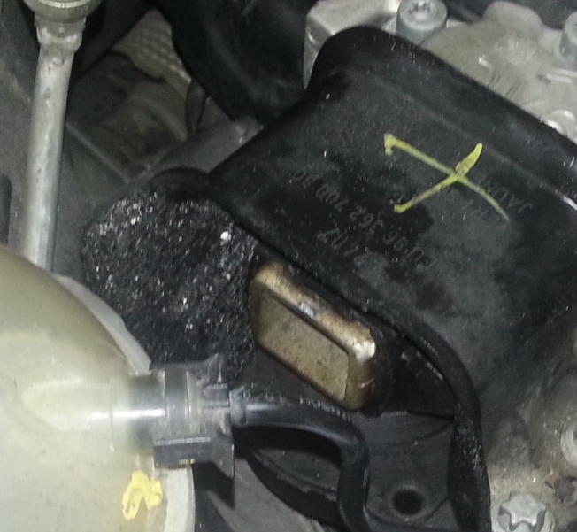

Bonjour, depuis quelques jour quand je démarre, j'ai un a coup et idem lorsque je j'arrete le moteur.
A priori, c'est le silent-bloc de la biellette anti-basculement. Savez vous si c'est facile à remplacer ou est-ce une vraie galère ?
Après avoir consulté plusieurs forums, il apparait que ce silent-bloc est plutôt de conception légère et certaines personnes disent même avoir rempli les vides avec de la colle à pare-brise tellement il s'usait rapidement 8|
mais aucune indication sur le fait que ce soit facile ou non à remplacer soit même...
En tout cas si vous avez été confronté à ce problème, votre retour d'expérience sera précieux.
Merci à toutes et tous.
bonne journée.

est ce que tu as vérifié ces biellettes et leur silentbloc visuellement du moins?
J'avais un bruit pareil, qui a commencé doucement à l'arrêt et au démarrage, puis en roulant a l'accélération/décélération... > Support Moteur.

Bon, j'ai commandé les supports, ya plus ka...

Bon, le support moteur avant droit est HS (coté distribution) : la partie triangulaire arrière (vers habitacle) est partie je ne sais où
j'ai bricoler un tampon avec un reste de tapis en caoutchouc vulcanisé : le montage est temporaire en attendant de couler un os en colle à pare-brise, car la conception du silent bloc ne permettra pas d'avoir encore des cloc-cloc sur les bosses.
En tout cas ça fonctionne, plus d'à-coup au démarrage et à l’arrêt du moteur, merci à diwa7

Messagede diwa7 » Lun 29 Sep 14 05:20
Content que tu aies pu trouver la faille. Décidément, le support gauche c'est une calamité.

Messagede tofff » Lun 29 Sep 14 09:34
Le mien a eté changé sous garantie, sans doute l'absence de graissage qui lui a fait prendre du jeu.

Messagede mickey35 » Jeu 06 Nov 14 17:35
Bon, j'ai réinstallé un support de chez SASIC, pas de mauvaise qualité mais j'en ai profité pour le renforcer : mauvaise idée, ça vibre à l’arrêt, je pense que ça va s'atténuer avec le temps....

Messagede nicoGti » Jeu 06 Nov 14 17:53
S'il est plus dur que l'origine il le restera même avec le temps

Messagede chris93 » Jeu 06 Nov 14 19:04
SASIC est a éviter dans la mesure du possible, mieux vaut prendre CORTECO, plus proche de l' origine ;-)

Messagede mickey35 » Ven 07 Nov 14 09:32
Pas grave, maintenant j'ai une 308 tracteur :hehe: mais déjà au bout de quelques jours les vibrations sont moins fortes
