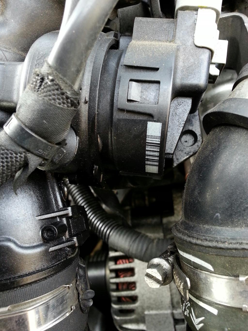

Je viens de m'appercevoir que j'ai une légère fuite d'huile sous ce qu'il me semble être l'échangeur.
On voit un peu d'huile sur l'alternateur:
Et la fuite vient de la pièce sur laquelle se trouve le code-barre:
A votre avis, est-ce le turbo qui commence à perdre de l'huile?
Merci.

J'ai eu la meme chose : boitier doseur à changer ou réparer selon la doc suivante :
http://www.fichier-pdf.fr/2013/01/17/do ... ew/page/1/
dégraisser, poncer grossièrement, redégraisser, appliquer joint silicone noir genre loctite 5940 à la spatule fine (avec des gants... ), bien faire pression avec la spatule le long des interstices et laisser sécher 24H, remontage et normalement tout sera ok

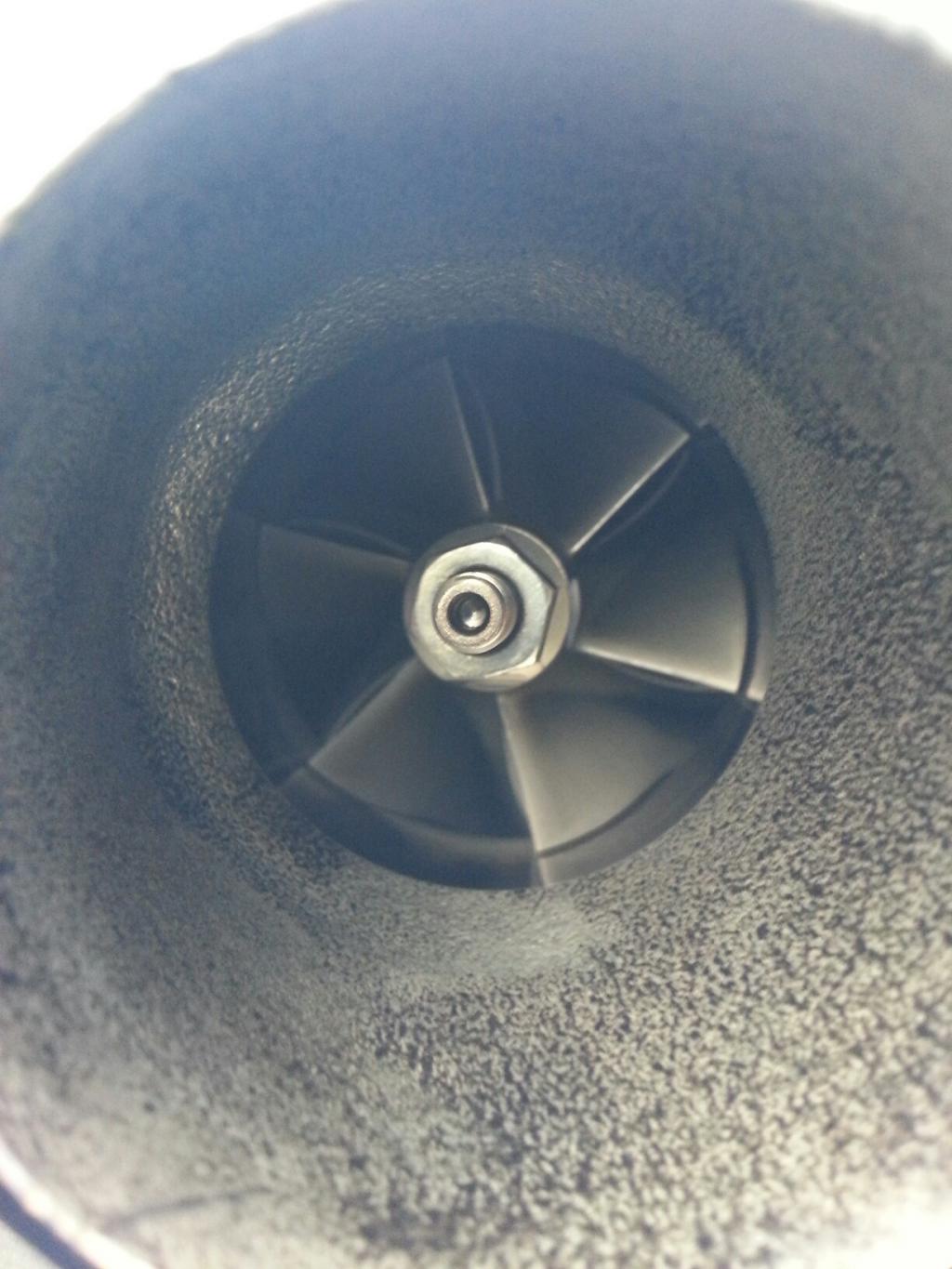

pour ton turbo, je ne sais si c'est la photo qui rend comme ça, mais l'axe me semble bien sec, chez moi c'est légèrement huileux.
tu peux nous confirmer ou infirmer mon impression ?
si c'est sec, ton turbo va lacher. Regardes si le filtre tamis de filtrage (la-palisse n'aurait pas fait mieux) de la crépine de graissage du turbo a bien été retiré (en bas)
et vérifies en plus le serrage des brides d'injecteur (clef allen de 7)

Bonjour et merci pour ta réponse complète!
Pour le turbo, je conforme que c'est assez "sec" sur l'axe... Je t'avoue être assez nul en mécanique, et je ne sais pas trop où trouver la crépine que tu évoques.
En revanche, je vais essayer la méthode de réparation de la pièce que tu évoques, et resserrer les brides d'injecteur.
Merci encore pour ta réponse.

Heureusement que le turbo est sec 8/ , c'est la partie extérieur là, ( partie qui envois l'air dans le moteur) il n'y a que l'intérieur qui est huilée (sinon sa grippe et casse)
Il peut y avoir un dépôt gras, à cause des éventuelles vapeurs d'huile mais sans plus :super:
Avec la photo, tu peux oublier la fuite de turbo :gene:
la sa fuit :mrgreen:
