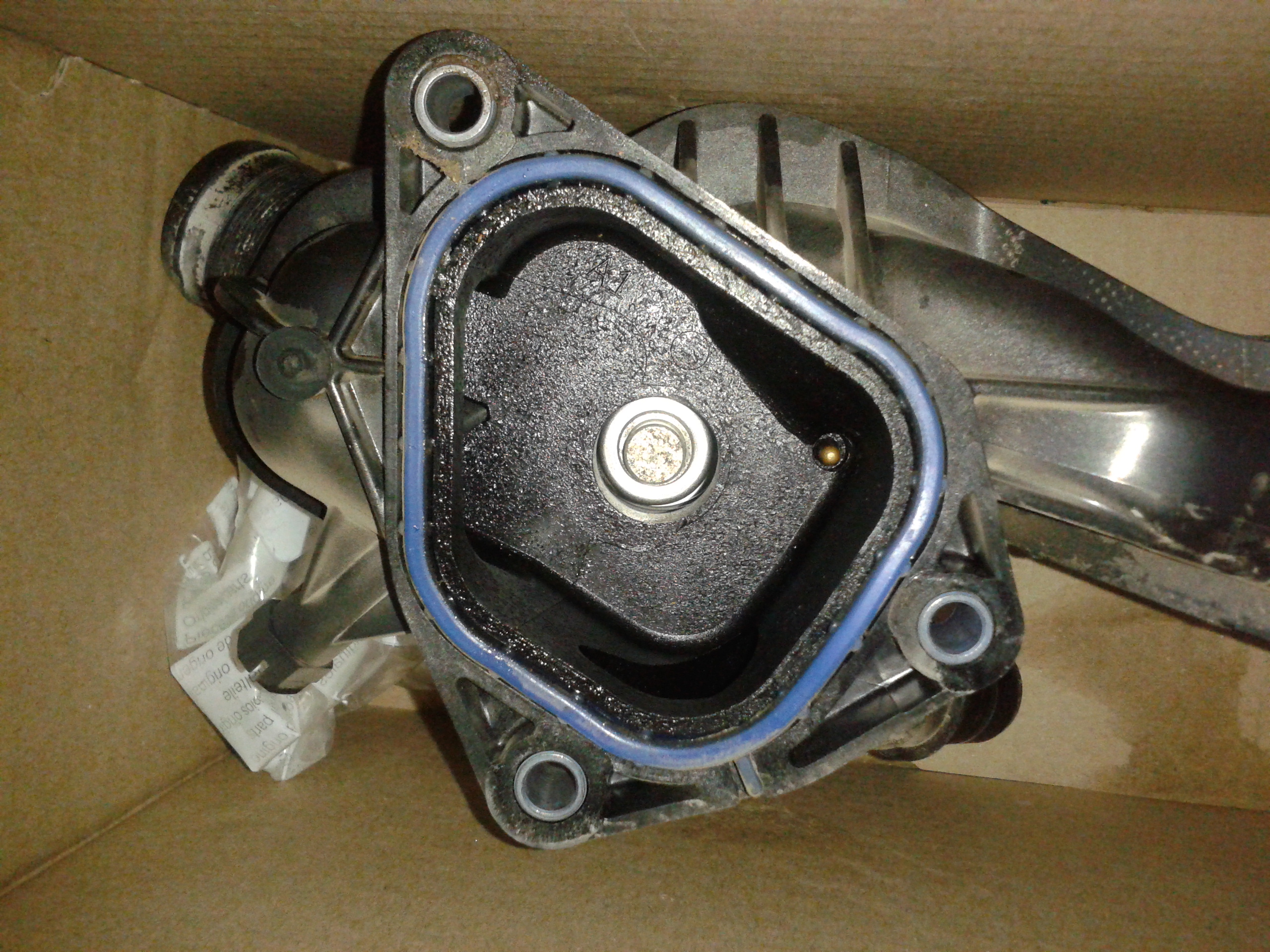

C'est bon. On m'a changé le "Boitier de sortie d'eau". J'ai regardé sur le net, c'est donc le boitier qui contient la sonde.
En regardant la pièce, je ne vois pas comment on pourrait la détacher, car j'imagine que la sonde est à l'intérieur ?
L'essentiel, j'ai accepté le changement. Ca m'a couté dans les 100 € (je ne vis pas en France, c'est une conversion). La pièce a couté dans les 40 €.

Messagede peruzzi5 » Mer 12 Nov 14 16:02
oui en fait logiquement aujourd'hui ils ne changent plus le boitier entier ,ils mettent la nouvelle sonde sur la vis de purge ,c'est ce que le type au garage m'expliquait,ça réduit les couts .

Messagede zivier » Mer 12 Nov 14 16:10
Si ils t'ont changé le boîtier d'eau ça risque de recommencer...car le problème vient de la sonde qui est thermoformée dans le boîtier...
Sauf si ils ont appliqué la procédure qui consiste à remplacer la vis de purge par une nouvelle sonde...

Messagede ya77ia » Mer 12 Nov 14 21:09
Ci-dessous une photo du haut de l'ancien boitier : la vis est la sonde ?
Boitier changé, vis=sonde ancienne ?

Messagede nicoGti » Jeu 13 Nov 14 11:17
Je pencherais pour le bitonio à droite? une photo de l'autre côté peux être?

Messagede ya77ia » Jeu 13 Nov 14 17:47
RE,
Des autres cotés, il y a que des conduites de l'eau de refroidissement, toutes vides.
