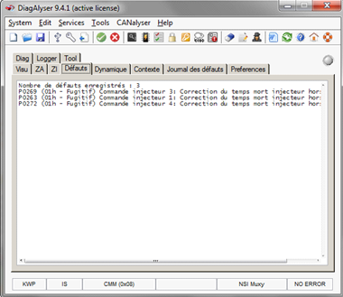

Salut tout le monde,
aujourd'hui petit diag de la 308 au boulot car je trouve que j'ai quelques trou à l'accel, voila ce qui en ressort :
en fin de message : "injecteur hors norme" :caca: :caca:
d'où ça peut provenir, quels sont les conséquences et faut t-il nécessairement changer les injecteurs??
merci

Messagede Loktan » Jeu 29 Jan 15 13:25
le diag est fait avec nos outils interne (je travail chez Bosch pour rappel et l'équipe PSA est juste à côté de mon plateau)
les défaut ont été effacés mais sont revenu.
pour répondre à josé les injecteurs ont été changé il y 2 ans car problème dessus.

Messagede Loktan » Lun 02 Fév 15 13:23
les injecteurs avaient bien été changé (le garage m'avait laissé les ancien sur le siège) et après je m'était tapé l'apprentissage de ceux-ci.
dans tous les cas mercredi matin je la dépose au garage, on verra bien ce qu'il vont me dire

Messagede Loktan » Dim 08 Fév 15 09:41
308 récupérée hier soir au garage, résultat injecteurs 1 & 3 de changé, le 4 ne remontait pas en défaut chez eux, leur réponse sur ce dernier est qu'il va peut être bientôt lâcher :/, en tout cas 2 de changés et prise sous garantie donc quand c'est comme ça pas rien à dire même si ça fait chier qu'il y est ces défauts à 70000 km
