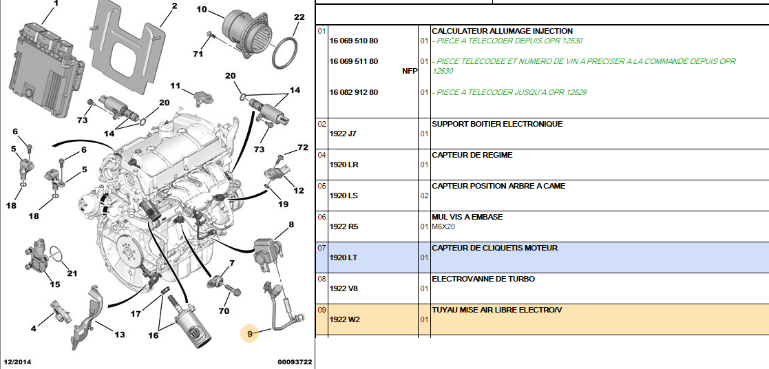

Messagede xav33750 » Sam 07 Fév 15 23:54
Bon tout est dans le titre, je suis presque sur que mon problème de puissance vient de la mais impossible de mettre la main dessus
Je sais qu'il est derrière le moteur mais où exactement aucune idée
Si quelqu'un a une petite photo ou autre sa m'aiderai grandement

Je ne parlais pas du filtre à air mais de celui de mise à l'air libre de l'electrovanne du turbo

Voilà mon ami
Il se trouve apparemment au niveau de la Dump ;)

J'ai enfin réussi à trouver ce foutu filtre
Il se trouve derrière le boîtier du filtre à air, coller au collecteur d'admission
Obligé de démonter la Moitié du moteur pour y accéder

Messagede zivier » Dim 08 Fév 15 15:27
Et donc c'est quoi ce que je t'ai donné ?

Messagede xav33750 » Dim 08 Fév 15 17:25
Bah si c'est ça le n*8 mais je l'ai trouvé entre temps xP
Mais visiblement sa a résolu mon problème de gestion moteur
Sur 70 km pas une mise en sécurité, pourtant dieu sait que je lui en ai mis plein la gueule
