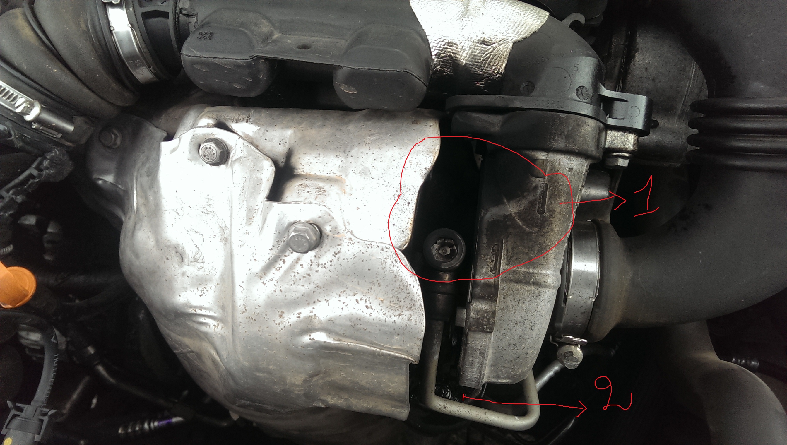

Bonjour
j'ai acheté une 308 FÉLINE HDI 1.6 110 100950 KM chez le concessionnaire Peugeot "autosphere" garantie 6 mois.
après 1500 KM j'ai décidé d’ouvrir le capot pour vérifier le niveau d'huile et j'ai constaté que tout est normal par contre j'ai trouvé de la poussière noire et des gouttes d'huile (voir photo numéro 2). Jai décidé de faire un petit diagnostic léger (je ne suis pas mécanicien). J'ai accéléré pendant que le moteur est au point mort avec le capot ouvert pour voir ce qui se passe et jai vu une fumée se dégager (sur la photo: 1) là où je vous ai montré les gouttes d'huile (photo 2)
Au niveau du pot déchappement y a également de la fumée blanche mais je sais pas si cest due au froid ou bien à un probleme.
Sur l'autoroute je sens une odeur bizarre dans l'habitacle.

Messagede thomknight » Dim 15 Fév 15 13:04
c'est la fixation de l'echappement au turbo qui doit etre dessere , il faut enlevé le cache en alu qu'ont voit sur la photos pour avoir acces

Re: problème 308 hdi 1.6 110
Messagede zkiekm » Dim 15 Fév 15 13:06
merci pour votre retour rapide, pour le point numero 2 sur la photo (les gouttes d'huile) vous pensez que cest dû à quoi?

Messagede bender » Lun 16 Fév 15 04:18
Effectivement comme te la dit thom c'est le collier car meme chez Peugeot ils ont fait une nouvelle référence pour ce collier (11e quand même le collier)
Et pour l'huile qui se dépose sur la wastegate c'est soit dû à la durite de graissage (avec les coudes) soit à la durite en haut du turbo (avec l'alu dessus) passe juste un doigt sur les parties qu'on ne voit pas (derrière) entre le turbo et la durite où ya l'alu et fait pareil sur la durite de graissage et tu verras si ta de l'huile..... tu sais d'où ça vient
