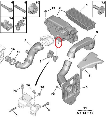

Je viens de changer le filtre à air et profité de remettre en état le boitier à air.
J'ai pris 2 plots de découplage en concession ref 1422A3 (7.46€) destiné aux couvercle du boîtier.
Comme mentionné dans un autre topic, j'ai, à l'aide de 2 vis fixé le coude à l'entrée du boitier, il bougeait beaucoup.
http://www.forum308.com/viewtopic.php?t=6684
J'ai récupéré les 2 anciens plots du couvercle pour les mettre sur la partie basse du boitier parce qu'il n'y avait plus rien.
Le boitier ne bouge plus
Par contre, sur le bas du filtre, se trouve un manchon en epm.
Quelqu'un sait à quoi il pourrait bien servir ?

Messagede maxime47 » Dim 20 Sep 15 08:06
salut,
tu parles de la pièce entourée en rouge ?

Messagede popeye57410 » Dim 20 Sep 15 08:28
Oui elle n'est pas référencé en pièce détachée sur Service Box.
Tout en bas il était troué, j'ai recollé car prise d'air supplémentaire.
Je me demande à quoi elle sert ? possible d'avoir de la condensation dans le boitier ? Pour l'évacuer ?

Messagede maxime47 » Dim 20 Sep 15 09:08
oui pour évacuer l'eau/condensation dans la boîte à air
si par exemple au cas de l'eau de pluie s'infiltrait dans la boîte à air,c'est une sécurité autrement elle va dans le moteur :blub:

Messagede popeye57410 » Dim 20 Sep 15 10:20
En fait le dessous de ce manchon est en forme de croix avec un trou central au diamètre d'une aiguille.
La partie en croix était je pense déchirée et je l'ai recollé.
Je viens de redémonter et refaire un trou pour laisser passer l'eau au cas ou.
En 45 minutes aussi bien qu'en concession :P
Merci maxime47

Messagede maxime47 » Dim 20 Sep 15 10:39
si c'est le diam d'une aiguille ,ce n'est pas une évacuation pour l'eau,le diam serait plus important !?

Messagede popeye57410 » Dim 20 Sep 15 10:59
Pour la condensation c'est peut être suffisant.
Avoir de l'eau dans le boitier ça me parait pas trop possible.
Il est étanche sur le dessus par le filtre.
Il me faudrait un neuf et je pense qu'il est livré avec une des deux parties du boitier.

Messagede maxime47 » Dim 20 Sep 15 11:12
l'eau peu aussi rentrer par l'entrée d'air et une fuite au niveau du joint pare-brise

Messagede dc8 » Lun 21 Sep 15 09:31
bonjour 2 utilités
1/ drainage humidité
2/ équilibrage DELTA P

Messagede popeye57410 » Mar 22 Sep 15 10:33
A l'état neuf, il est comment ce manchon sur la partie basse ?

Messagede dc8 » Mar 22 Sep 15 14:09
bonjour un tube plastic de qq centimètres avec évacuation de 1mm ? et un clapet à l'intérieure qui est inaccessible
