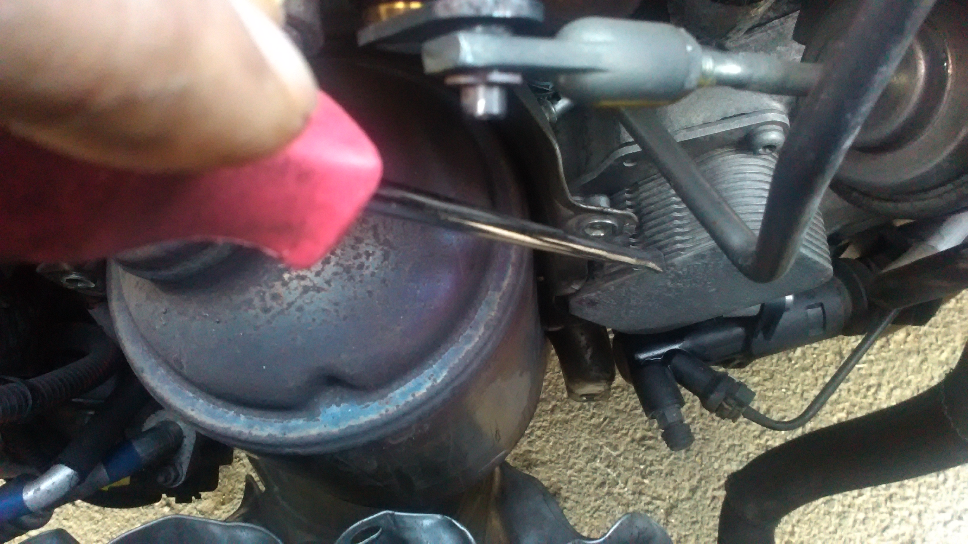

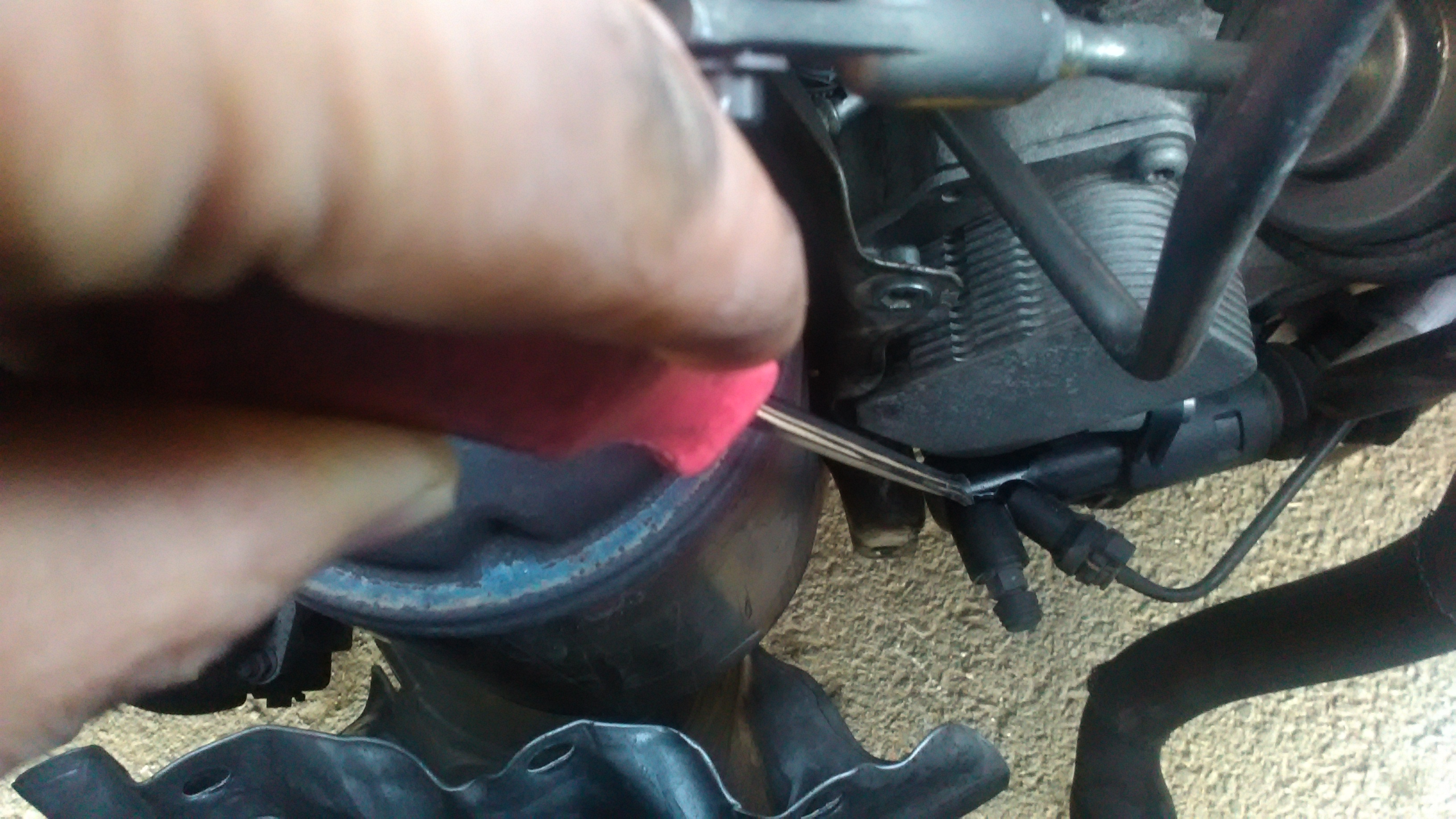

suite à une baisse de niveau du liquide de refroidissement, j'ai dû chercher après la fuite et grâce à une tache que j'ai trouvé sur une pièce en plastique noir (voir photo 1) et en mettant ma main sous la pièce grise que j'indique avec un tournevis(voir photo 2) , j'ai malheureusement trouvé l'endroit mais comme je ne suis pas un mécano donc je voulais savoir s'il vous plait si vous pouvez me dire le nom de la pièce grise (photo avec le tournevis) et est ce que le liquide de refroidissement passe dans cette pièce.

je viens de faire une recherche sur le site oscaro et le nom de la pièce grise que je montre avec le tournevis est un radiateur d'huile donc je pense que la fuite viendrait d'un autre endroit.

Qui plus est ...coucou59...ce que tu montres à l'air d'être gras (oser essuyer avec le bout de son doigt peut être instructif :-) ).

non le véhicule ne sort pas de révision sinon c'est en mettant ma main sous le radiateur d'huile que j'ai trouvé le liquide clair et non gras.je ne sais pas ce que tu en pense mais je me suis basé par rapport à la baisse du niveau du liquide de refroidissement car les autres produits(huile ,direction assisté) ne sont pas clair mais ça je suppose que tu le sais.

Disons qu'un produit en faible quantité (comme c'est le cas ici) à souvent l'air...clair !!!
Il n'est donc pas facile de juger de la couleur. Gras ou pas gras, cela parle. L'odeur aussi, mais il faut être habitué ou oenologue :-)
Sinon, il faudrait en dire plus. Les traces ne sont visibles que juste après avoir coupé le moteur ? suite à un long trajet ?
Accessoirement, essayer de trouver un chemin d'écoulement (le long d'un tuyau par exemple)...

photo 1 =radiateur échangeur huile/LDR
photo 2= tuyaux et purge embrayage
LDR= liquide de refroidissement ?
si c'est le cas,est ce qu'il peut y avoir une fuite en dessous de cette pièce ?

bonjour ce n'est pas un radiateur mais un échangeur eau huile
2 purges minimum la principale sur le BSE ( boitier sortie d'eau ) puis sur la tuyauterie chauffage contre la cloison arrière

la fuite venait bien de l'échangeur eau huile sur la gauche du tournevis( voir photos) qui a été causée par les frottements de la tôle alu de la protection thermique à l'avant du moteur.le mécano a rebouché le trou avec une patte spécial et la tôle alu (40€ chez pigot)et pour l'instant ça tiens.
