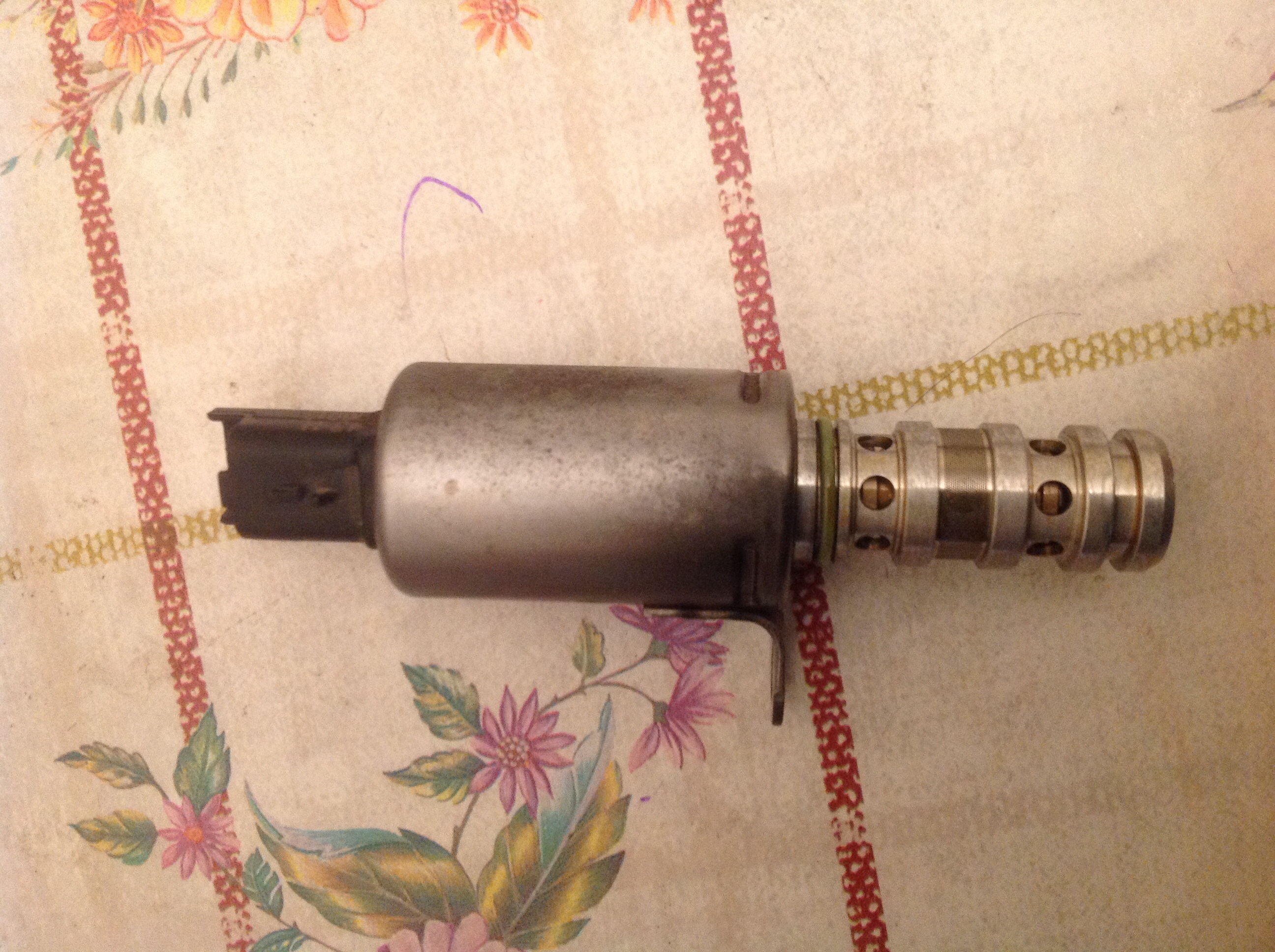

Messagede tim584 » Lun 11 Jan 16 18:52
Bonjour, voilà l'électrovanne de distribution, la mienne vibrait au démarrage et avait une baisse de puissance
Ps: quand c'est un défaut de capteur de température, le moteur a des difficultés à démarrer à froid, càd au minimum faut insister avec le démarreur.
