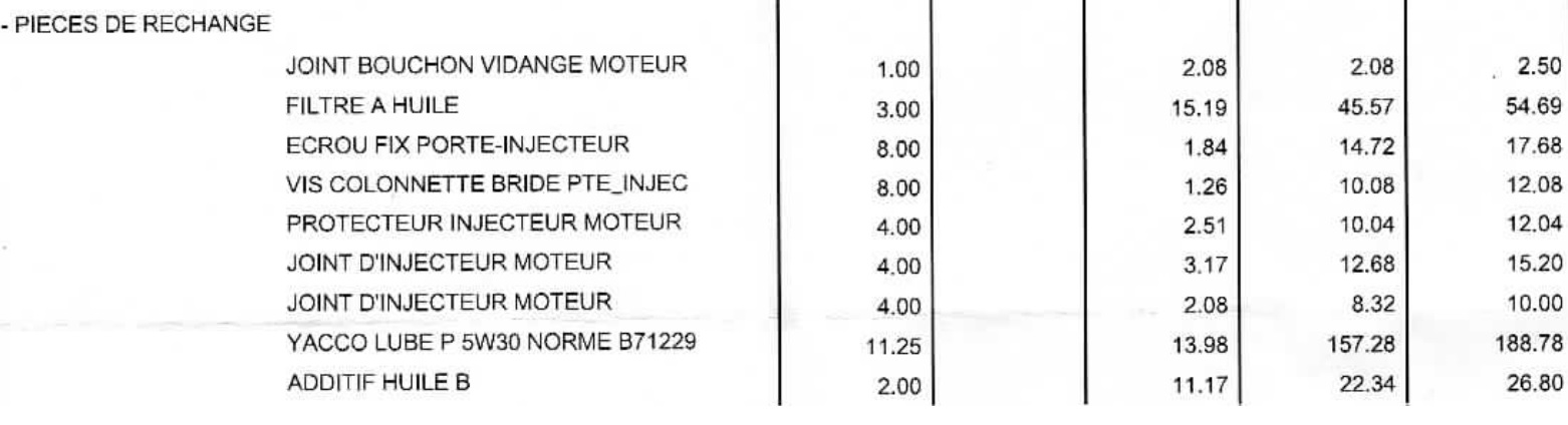

Messagede papayou » Dim 06 Déc 15 10:24
A la lecture de li liste des pieces de rechange de ton devis , je dois avouer que ma liste est assez différentes.
Ma voiture est une 308 1.6 HDI de 2008, la tienne aussi ?
Moi, je ne pense pas avoir de fourchette pour tenir les injecteur ni de pion de centrage..
Ils ne me changent pas les tubes d'injection

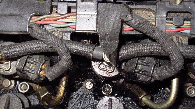

Messagede papayou » Dim 06 Déc 15 16:55
Voici la photo. on voit que ça commence à devenir sérieux tout de même. Je ne pense pas que le turbo n'ait eu le temps d'en ressentir les conséquences mais je vais essayer de vérifier l'état du tamis. Je vais également ouvrir le carter pour vérifier la crépine.

Messagede Sylvlau » Dim 06 Déc 15 19:05
Effectivement...il faut s'en occuper. Mais cela ne fait qu'un mois que le pb existe ? c'est certain ?
Je pense aussi qu'il est bon de démonter le carter et voir la crépine pour juger de l'encrassement. Et que ce serait suffisant côté bas moteur.
Faire une vidange (voire deux si cela parait assez encrassé).
Cdt.

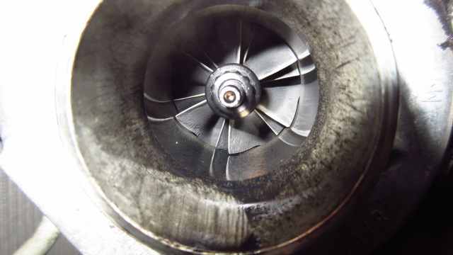

Messagede papayou » Dim 06 Déc 15 20:59
Je viens de démonter l'entrée d'air du turbo afin de vérifier s'il y avait de l'huile et surtout si les pales du turbo était abimées.
Voici la photo.
Les pales ne sont pas abimées par contre il y a de l'huile, pas de calamine. On voit un trace à l'entré que j'ai fait avec mon doigt pour vérifier si l'huile était plutot fluide ou pas, elle est fluide.
Je pense que le turbo n'est pas affecté mais je ne sais si les traces d'huile sont vraiment néfastes ou pas.
Je vais démonter le filtre à air pour voir dans quel état il est.
Avez vous d'autres suggestions ?

Messagede dc8 » Dim 06 Déc 15 21:53
bonsoir de l'huile dans le turbo c'est normal comme dans l'échangeur et la totalité du circuit admission

Messagede Sylvlau » Lun 07 Déc 15 19:41
Il m'a l'air bien ce petit ;-)
C'est un point positif....à confirmer avec le carter.
