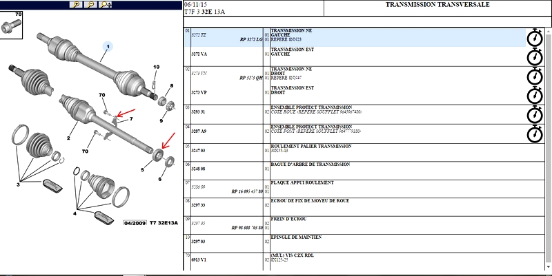

Salut, moi j'avais un problème similaire , et j'ai découvert que le roulement du palier de transmission ( roulement fixé sur le support moteur inférieur et qui tient le cardan droit )etait grippé.
Roulement changé et depuis plus de bruit.
