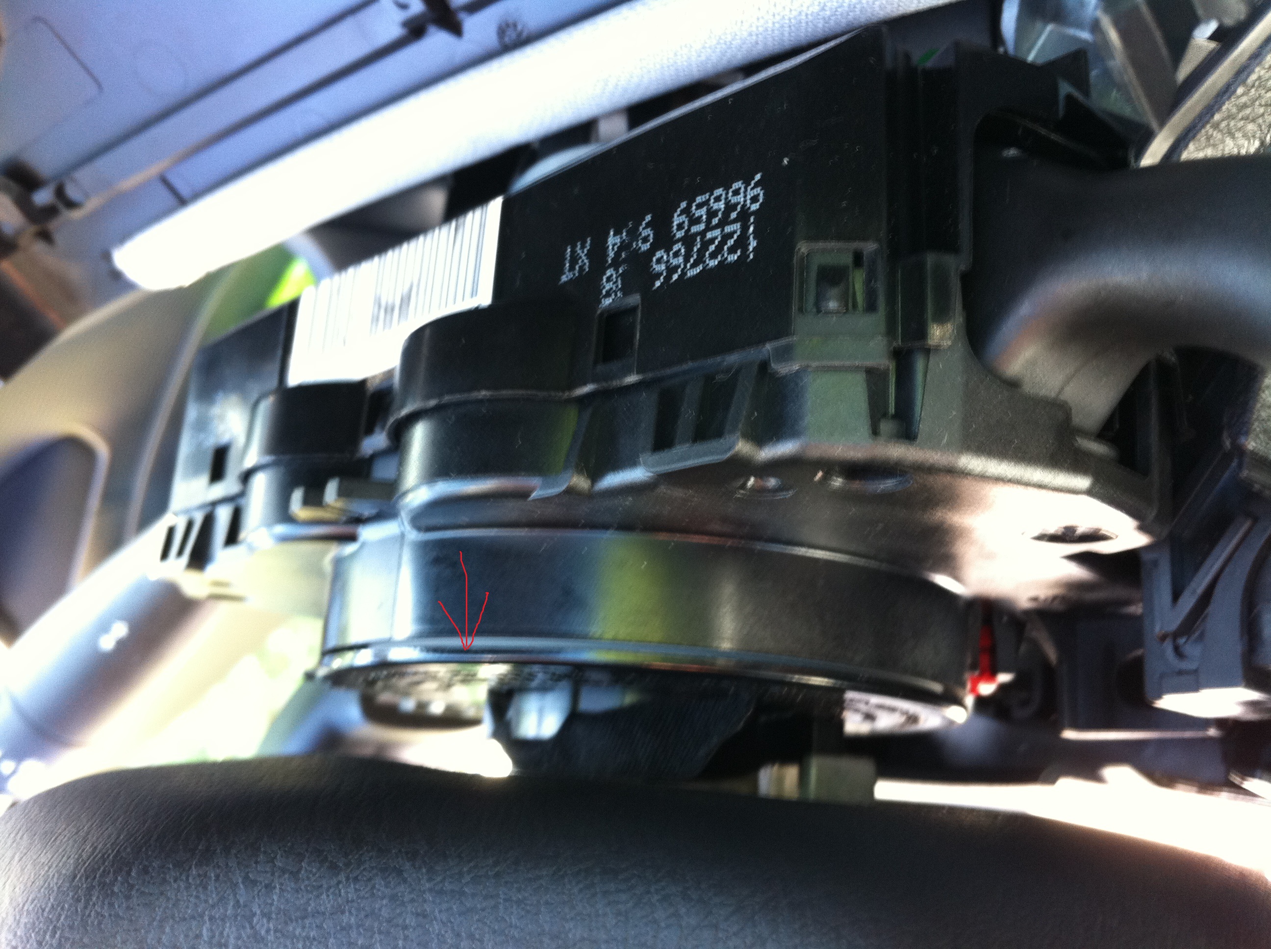

Messagede xmad79 » Jeu 12 Mai 11 18:12
Ce soir j'ai viré la garniture et le bruit est toujour là.
J'ai fais une petite video je suis en train de la mettre sur youtube.
Il y a une pièce noir qui tourne encoché dans un truc blanc.
En appuyant dessus le bruit a l'air d'etre atenué.
Question, cette pièce est a part ou elle fait partie integrante du com 2000?
Des photo d'un com 2000 démonté peut etre?

Re: Couinement quand je tourne le volant ?
Messagede Storme » Jeu 12 Mai 11 19:06
C'est le contacteur tournant, et c'est lui qui est en cause, et qui ne ce détail pas du com :?
Messagede xmad79 » Jeu 12 Mai 11 19:13
Donc faut changer le com
Messagede Storme » Jeu 12 Mai 11 19:15
Oui, au risque que le neuf fasse la même chose...
