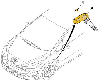

Re: Capteurs de pression et changement des pneus
MessagePosté: Jeu 09 Sep 10 17:33
de forest
140 € pièce (le capteur + la vis de maintient).
En ocre sur ce schéma :
