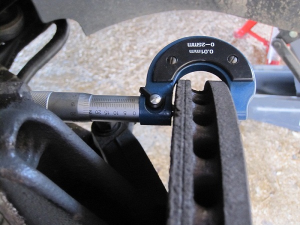

A la révision des 40 000 kms on m'a dis que mes disques avant étaient usés. J'ai refusé l'échange, javais un doute. On m'a annoncé 21mm... J'ai vérifié par moi même : ( voir Photo)
J'ai pratiquement 25mm. Connaissez vous la limite constructeur ? C'est 24 ? Car dans ce cas je peux encore faire 40 000Kms avec ceux la.
Mesure disques avant 308.

J'ai midas qui a essayé de me faire le coup, pas de bol je sais lire un micrometre ^^
Sinon, non, je ne sais pas la limite inf

Sur des sites de ventes en ligne de pièces auto, j'ai vu les détails sur des disques BOSCH par exemple :
Caractéristique, Disque de frein :
* Côté d'assemblage : essieu avant
* Diamètre [mm] : 283
* Épaisseur du disque de frein [mm] : 26
* Épaisseur minimum [mm] : 24
* Type de disque de frein : Ventilé de l?intérieur
* Diamètre moyeu de roue [mm] : 66
Il est bien question d'une épaisseur minimum de 24 mm.

Je confirme, norme constructeur : 2mn max d'usure a n'importe quel endroit du disque, donc 24 mn pour le HDI 110cv :wink:

Merci pour cette confirmation.
