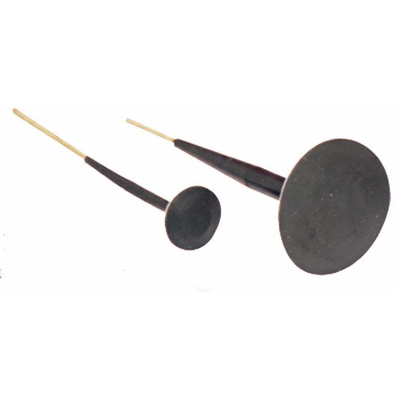

Euh... C'est quoi le champignon ?
Re: Réparation pneu
Messagede ricarlito » Lun 08 Avr 13 19:05
alors le champignon c'est ce qu'il y a de mieux pour réparer un pneu tubeless.
le pneu est démonté, la base du champignon est collé par l'intérieur au niveau du trou, pour moi c'est plus efficace que la mèche.
:wink:
