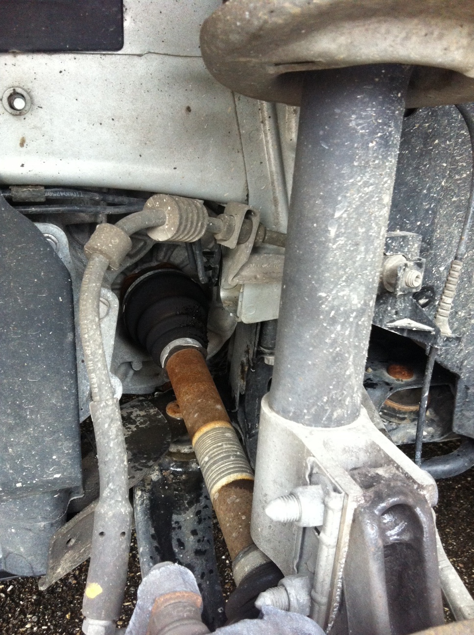

Bonjour à tous
Ce week-end j'ai enfin trouvé le temps d'enlever mes roues hiver et de monter les été, elle est bien plus belle maintenant avec ses Santiaguito qu'avec des jantes tole noires :coeur:
Par contre j'ai découvert qu'une barre (l'essieu ?) est couverte de rouille à l'avant :
(photo prise avant le coup de jet d'eau...)
Qu'est-ce que vous en pensez ? Est-ce normal après seulement 40 000km ???

Messagede dc8 » Lun 29 Avr 13 10:39
bonjour l'essieu non l'ensemble cardan oui , pas grave

Messagede forest » Lun 29 Avr 13 18:39
C'est pas jojo sur la mienne non plus (comme turbo et d'autres pièces d'ailleurs (disques des fois)...
Je crois qu'on doit s'y faire

Messagede AbyssBlue308 » Jeu 18 Juil 13 15:16
Oui phénomène normal malheureusement :siffle: par contre tu n'as pas une fuite de graisse sur ton soufflet de cardan? :|

Messagede Vazimolo » Mar 23 Juil 13 10:10
Euh... Tu crois ?? 8| Ça craindrait ça !
Elle est à 37 000km, je vais peut-être anticiper un peu la révision des 40 000 du coup...

Messagede Maxiim917 » Jeu 25 Juil 13 22:44
Moi ce qui me chagrine sur la photo ce sont les "flaques", juste en dessous de l'ensemble cardan, non ?

Messagede dc8 » Ven 26 Juil 13 08:24
Maxiim917 a écrit:Salut,
bonjour,oui cela ressemble à de la graisse liquéfié et possible du cardan
