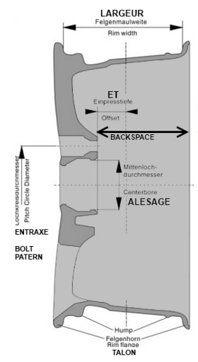

Dans un premier temps, il faut savoir lire une jante
Pour une jante on parle entre autre de : largeur (width) hauteur (height) entraxe (bolt pattern) de déport ou ET (backspace ou backspacing) d'alésage central (center bore) jante aluminium (alloy wheel ou rim) jante acier (steel wheel ou rim) de boulons (lug nut) . Mais aussi du voile (partie centrale) et de jante propement dit (rims).
lecture d'une jante.png (65.63 Kio) Vu 20570 fois
SUR UNE JANTE ON PEUT LIRE UN CODE TEL QUE:
7,.5 J x 17 H2 ET 15 4x108
1 - 7,5 LARGEUR DE LA JANTE.
2 - J FORME INTERIEURE DE LA JANTE.
3 - 17 DIAMETRE DE LA JANTE.
4 - H2 FORME DU SIEGE.
5 - ET ou DEPORT: DISTANCE ENTRE LE CENTRE DE LA JANTE ET L'APPUI SUR L'ESSIEU
15 DEPORT MESURE EN mm. Ici moins15 car la surface d'appui est déplacée pour faire ressortir la jante
6 - 4 NOMBRE DE TROU DE FIXATION.
108 DIAMETRE DU CERCLE SUR LEQUEL SONT REPARTIS CES TROUS.
B. BACKSPACING: littéralement espacement arrière aux usa, distance entre l'appui sur l'essieu et le bord arrière de la jante. Données technique comparable à l'ET .

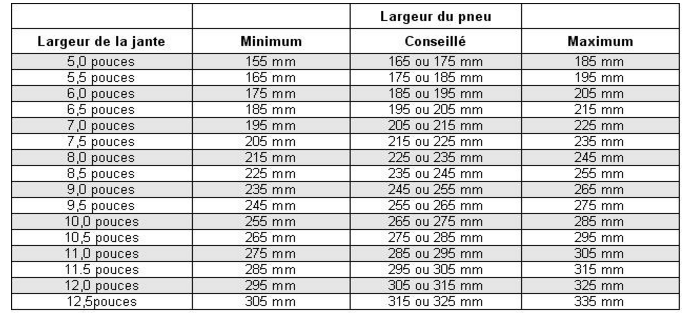

Dans un second temps, il est vivement conseillé de connaître la correspondance entre pneu et jante, donc voici un tableau récapitulatif:
tableau de correspondance jante pneu.png (126.72 Kio) Vu 20570 fois
