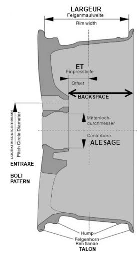

Dans un premier temps, il faut savoir lire une jante
Pour une jante on parle entre autre de : largeur (width) hauteur (height) entraxe (bolt pattern) de déport ou ET (backspace ou backspacing) d'alésage central (center bore) jante aluminium (alloy wheel ou rim) jante acier (steel wheel ou rim) de boulons (lug nut) . Mais aussi du voile (partie centrale) et de jante propement dit (rims).

SUR UNE JANTE ON PEUT LIRE UN CODE TEL QUE:
7,.5 J x 17 H2 ET 15 4x108
1 - 7,5 LARGEUR DE LA JANTE.
2 - J FORME INTERIEURE DE LA JANTE.
3 - 17 DIAMETRE DE LA JANTE.
4 - H2 FORME DU SIEGE.
5 - ET ou DEPORT: DISTANCE ENTRE LE CENTRE DE LA JANTE ET L'APPUI SUR L'ESSIEU
15 DEPORT MESURE EN mm. Ici moins15 car la surface d'appui est déplacée pour faire ressortir la jante
6 - 4 NOMBRE DE TROU DE FIXATION.
108 DIAMETRE DU CERCLE SUR LEQUEL SONT REPARTIS CES TROUS.
B. BACKSPACING: littéralement espacement arrière aux usa, distance entre l'appui sur l'essieu et le bord arrière de la jante. Données technique comparable à l'ET .

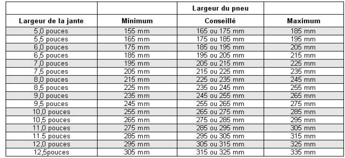

Dans un second temps, il est vivement conseillé de connaître la correspondance entre pneu et jante, donc voici un tableau récapitulatif:

Vous êtes libre de choisir une dimension de jante différente de celle d'origine sur votre véhicule. Cependant, il y a quelques règles à respecter :
Nombre de trou et entraxe identique : votre jante est fixée par des boulons. Ainsi, l'emplacement des trous pour fixer ces boulons sur votre jante doit être strictement le même que celui sur votre essieu. Ce positionnement est caractérisé par le nombre de trou, et la distance entre 2 trous opposés (l'entraxe).
Alésage identique ou supérieur : l'alésage correspond au trou central de la jante, qui vient se fixer sur le moyeu de votre essieu. Ainsi, ce trou doit être supérieur ou égal au diamètre du moyeu, sinon votre jante ne pourra pas être fixée. Parfois, lors d'un alésage supérieur à celui préconisé par le constructeur, vous pouvez avoir des vibrations gênant la conduite. Pour remédier à ce problème, nous livrons les jantes avec des bagues de centrage permettant de "boucher" l'écart entre le moyeu de votre essieu et le trou central de votre jante.
Déport équivalent : le déport est important car il définit la position de la jante par rapport à votre essieu. Un déport trop important et votre jante risquera de toucher l'intérieur de l'essieu et le système de freinage. Un déport trop faible et votre jante ressortira et touchera la carrosserie. Le déport idéal dépend de chaque véhicule. Une différence de 5mm par rapport à l'origine reste acceptable.
