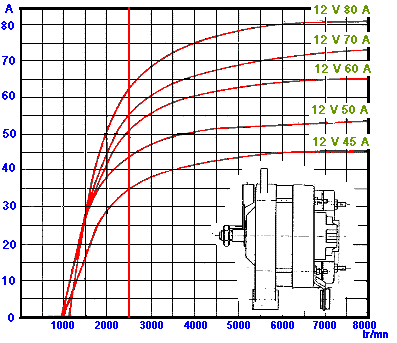

salut 1/ pour moi la durée de vie ne devrait pas varier
2/ la tension de charge reste la méme mais l'ampérage augmente avec le régime alternateur ci joint diagramme d'une moyenne
