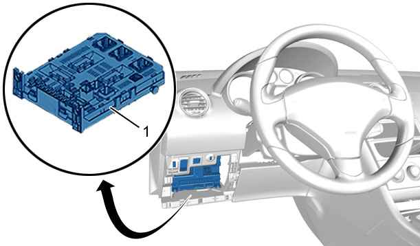

sinon savez vous ou se situe le BSI et sa prise cinch??

Messagede forest » Jeu 31 Mai 12 20:37
Il se situe derrière les fusible dans l'habitacle, au dessus de l'embrayage, derrière la commande de réglage des phares de l'intérieure :
Re: Alarme Patrol line HPS845 2nde monte
Messagede bambino93 » Jeu 31 Mai 12 20:45
forest c 'est bien sur la gauche faut ouvrir le boitier où on peut regler la hauteur des phares?
j' ai ouvert ca mais apres plein de fils branches mais pas vu cette prise
(remarque que dans le parking souterrain avec tres peu de lumiere dur de voir quelquechose)
je regarderais ca mieux demain en plein jour en attendant ouverture de glasteint ...
Messagede forest » Jeu 31 Mai 12 20:47
Oui, c'est ça : derrière les fusibles ;-)
Messagede bambino93 » Jeu 31 Mai 12 20:55
MERCI forest
Messagede forest » Jeu 31 Mai 12 20:57
De nada, la photo est Peugeot Copyright ;-)
Messagede bambino93 » Dim 03 Juin 12 20:15
j' ai pas reussi a declipser ce morceau...
savez vous s'il y a des crans ( un ouvert en bas a gauche l' autre en bas à droite.)
g tirer légèrement sans trop forcer... c ' est pas venu
Messagede forest » Lun 04 Juin 12 12:52
Désolé, je ne l'ai pas encore démonté, non.
Messagede bambino93 » Lun 04 Juin 12 17:23
ok merci forest
vais m' y pencher serieusement, mais voudrais pas tirer trop fort de peur de debrancher quelque chose
