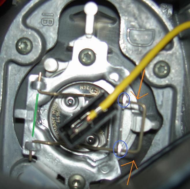

Messagede forest » Mar 21 Sep 10 14:51
voilà la photot (H1) avec
- en vert l'axe de rotation;
- en bleu les parties fixes qui retiennent les ergots
- en orange, les parties à pincer pour pouvoir ramener cette partie là vers toi;
En gros, je pincait, je tirai, je changeait, et je remettais en poussant (les ergots bleus étant arrondis, ils te font passer la tige dedans.
A voir si c'est pareil pour ta titine.
Dans la mienne, la partie à pincer était vers le haut, ici, elle est vers la gauche...)

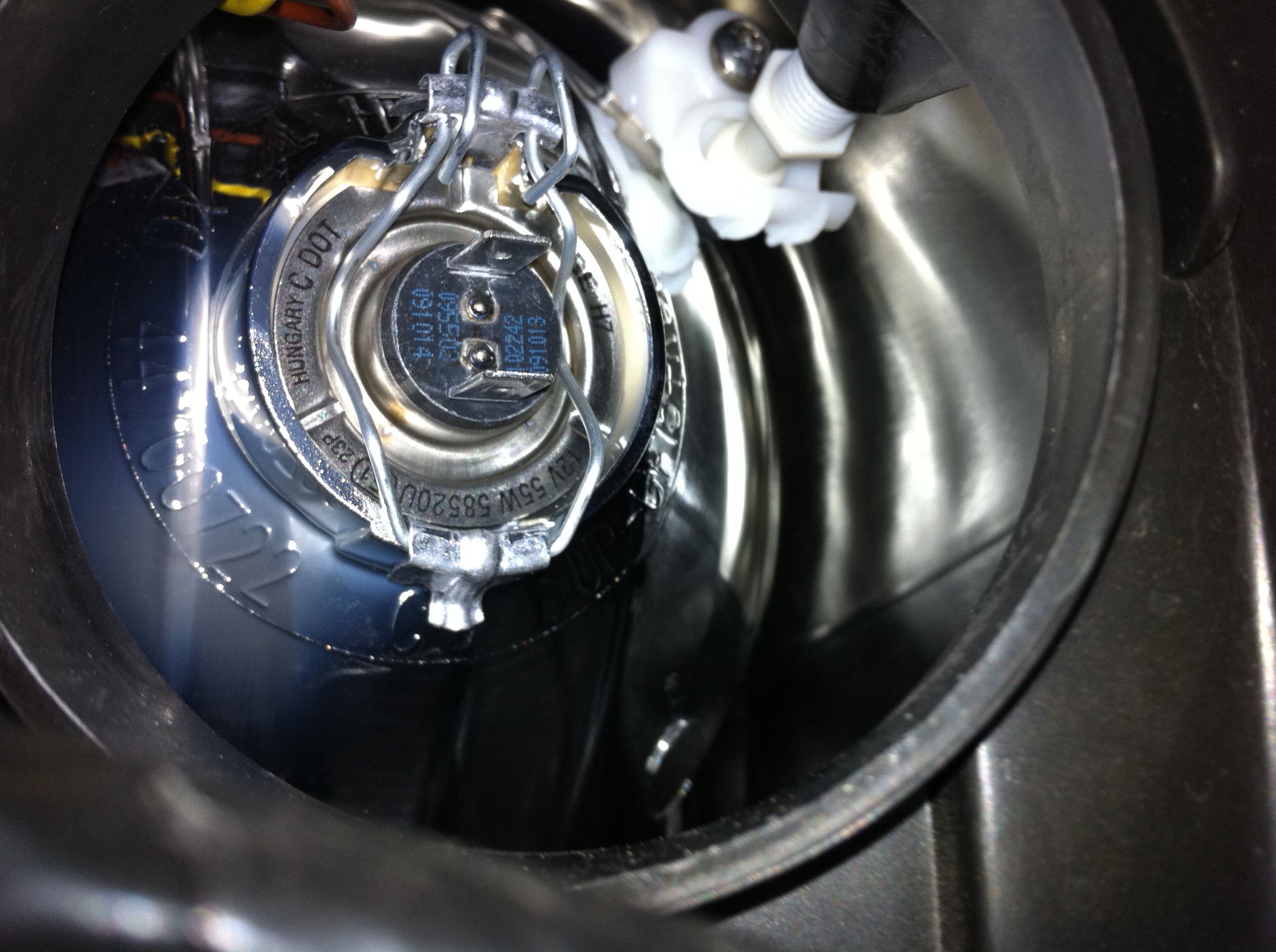

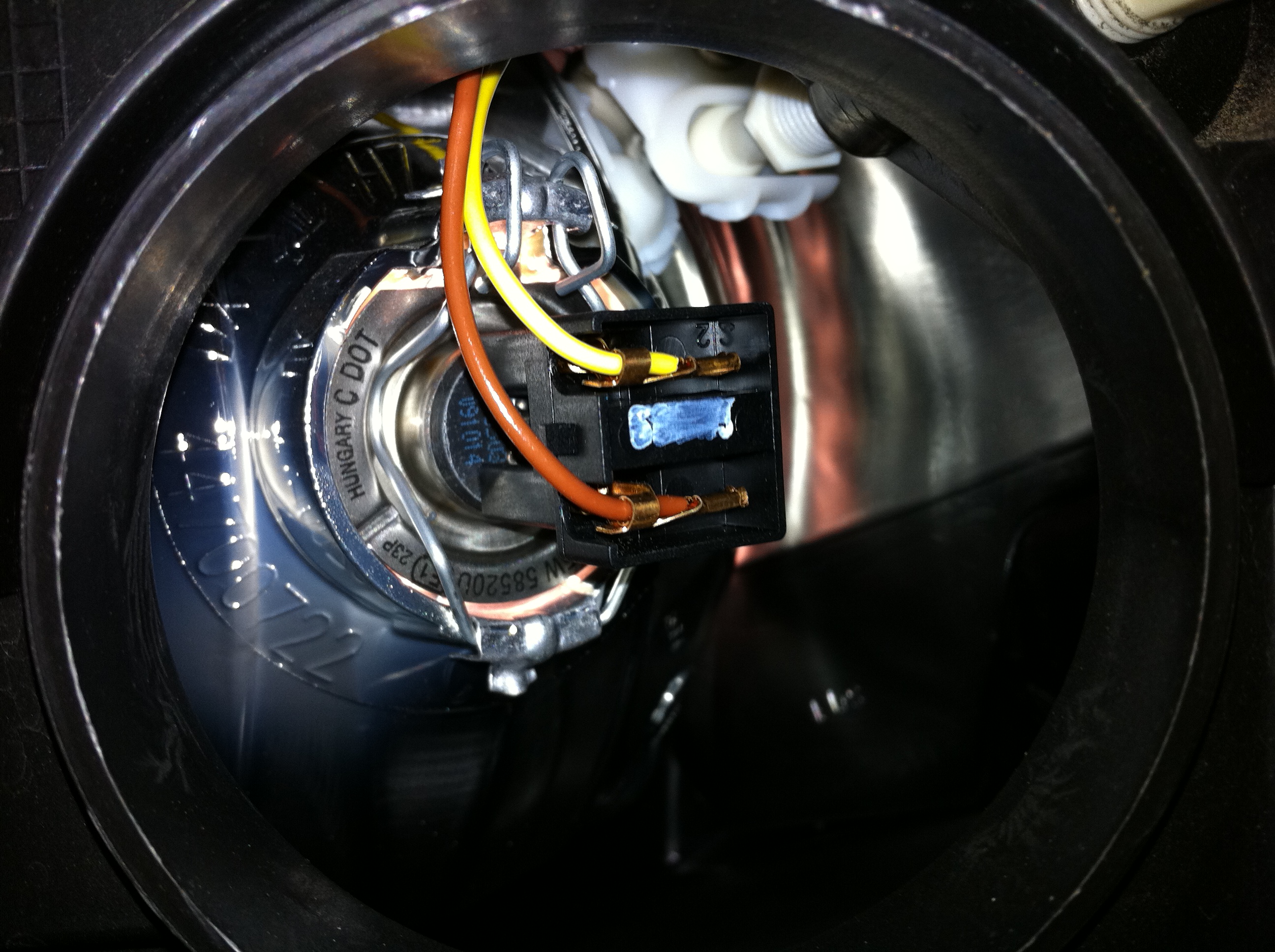

Messagede idefyx » Mer 22 Sep 10 07:39
Salut
Eh bien forest sur ma titine c'est pas ça du tout!!!
On pousse puis on écarte, voir photo ci-jointe. ( on voit mieux sur la deuxième photo)

Messagede forest » Mer 22 Sep 10 10:59
Au lieu de serrer, faut écarter... OK
Bonne info, à en faire un tuto (si t'acceptes qu'on reprenne tes infos..°
