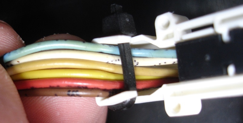

Messagede forest » Jeu 07 Aoû 14 17:39
Bon alors je me suis bien ni*ké les genoux à côté de la voiture (j'ai attendu qu'il ne pleuve plus).
Par contre, j'ai un problème sur la mienne (merci pour l'idée de pousser, ça m'a aidé à dégager le BSI encore plus), c'est que l'une des prises à des fils très court et ya pas de jeux pour tirer dessus ;-(
Voilà les photos comme j'ai pu, mais vraiment pas facile :aille2:
Je rappelle que les photos sont prises à l'aveugle, le soleil dans le dos, les genoux sur du bitume mouillé, donc désolé de la qualité... :pleur4:
Dis-moi si ça t'aide...

Messagede forest » Jeu 07 Aoû 14 17:52
Bin disons qu'on ne voit pas précisément quel fil va sur quel PIN des 2 côté, mais comme vous pouvez le voir, je ne l'ai pas fait avec mon téléphone, sinon ça serait tout rose ;-)

Messagede Greg83 » Jeu 07 Aoû 14 19:02
Ouep nickel parfait :super: est ce que tu en as deux un peu plus gros que les autres?

Messagede forest » Jeu 07 Aoû 14 19:49
euh.... comme je ne voyais pas ce que je prenais en photo, je n'ai pas pu toucher les fils.
J'ai du mal à tout suivre : tu as réutilisé le faisceau standard côté capot ce qui fait que ça passe par les prises derrière le BSI ?

Messagede forest » Jeu 07 Aoû 14 21:44
Pas d'soucis.
Par contre, t'es-tu assuré que la couleur des fils côté faisceau capot contient les mêmes couleurs que côté habitacle ? Si tu n'est pas sûr, il faudrait faire un test de continuité entre chacun des fils (je sais que c'est pas top mais ça t'évitera de souder/déssouder pour rien.
Pour toi, les fils qui viennent depuis le compartiment moteur sont quel côté de la prise ?
De ce que je vois sur les photos de ma titine en comparant les fils entre le boitier AR et la prise derrière le BSI, on retrouve donc les même couleurs de fil en haut que ce qui arrive (donc ca répondrait à ma question ci-dessus :
BSI :
Arrière :
