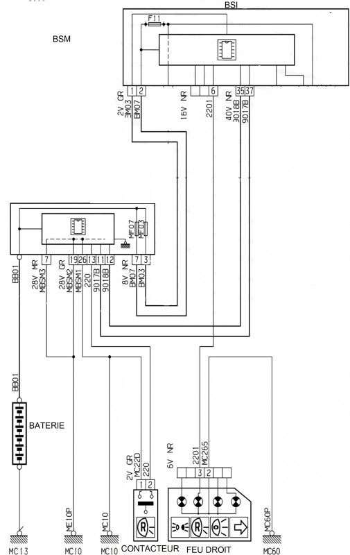

Messagede matou » Jeu 07 Juin 18 17:48
bonjour
le contacteur est branché sur la masse et envoie la masse vers le BSM .pas du 12v+.
voici le schéma de la partie concernée que Jai simplifié
