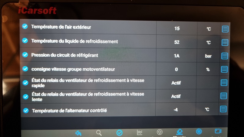

Le ventilateur de refroidissement tourne tout le temps, dès le démarrage.
J'utilise une valise qui me donne les informations suivantes :
- Consigne vitesse du groupe motoventilateur : 0 %
- Etat du relais du ventilateur de refroidissement à vitesse rapide : ACTIF
- Etat du relais du ventilateur de refroidissement à vitesse lente : ACTIF

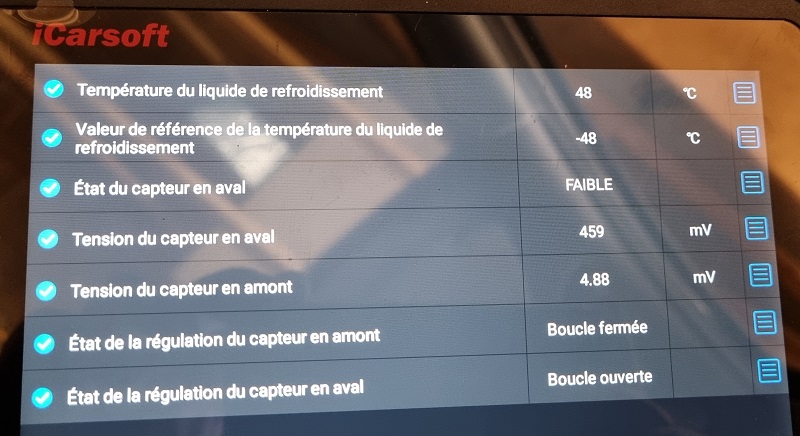

- Température du liquide de refroidissement : 48 °C
- Valeur de référence de la température du liquide de refroidissement : -48 °C elle est négative
- Etat du capteur aval : FAIBLE
- Etat de la régulation du capteur en aval : BOUCLE OUVERTE
- Tension du capteur en aval : 459 mV
- Etat de la régulation du capteur en amont : BOUCLE FERMEE
- Tension du capteur en amont : 4.88 mV
Je ne comprends pas si les relais sont commandés par le calculateurs ou s'ils sont défectueux.
