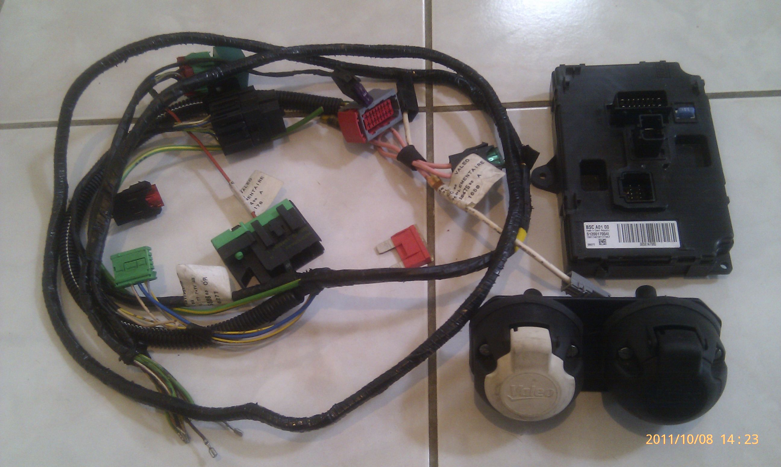

j'ai installé sur ma 308 de décembre 2009, un attelage, toutefois, le connecteur situé sur le côté gauche du coffre ne correspond pas à celui du boitier spécifique Peugeot. Ce dernier est un modèle référence BSC A01 00, ci-joint photo.
Quelqu'un peut t'il m'aider sur cette anomalie..

Bonjour, il existe plusieurs modèles de faisceau Peugeot pour 308 en fonction des options du véhicule , à mon avis c'est pas le bon , donne moi ton vf en message privé si tu veux confirmation.
308 1L6 hdi 110 BMP6 gris shark en premium pack

Bonjour,Je suis aussi a la recherche pour ma fiche de remorque, j'ai un intermédiaire(7/13) et quand je le mets mes clignoteurs font plus vite ,donc problèmes de connections, je ne trouve pas sur la voiture le grand boitier noir comme sur la photo????. Le montage a été effectué par peugeot mais la garantie est passé? et maintenant que je veus l'employé????? . On ma dis aussi que pour tester il faut un testeur a diode????. Dans la prise femelle(13 broches) sur attache remorque il y a un interrupteur (fils gris et brun) ????? a quoi sert il ????? .Quelqu'un pourrait il m'aider?????. Merci d'avance

Bonjour Serema , alors ce que je peu te dire c'est a l'époque j'avait fait monter mon faisceau chez mon garagiste , donc tu a le boitier noir si c'est un attelage PEUGEOT quand tu regarde ds le coffre sur ta gauche il doit ce situer derrière l'habillage du passage de roues, sinon si a cet endroit la tu n 'a pas de boite noir ,c'est que ton faisceau et un accessoire genre : VALEO .
Ensuite , pour l'interrupteur dans la prise il s 'agit d 'un boutons quand tu branche ta prise de remorque il permet de coupe tes feu de brouillard sur ton véhicule et de les basculer sur ta remorque .
Si tu le désire et selon le modèle de 308 que tu a j' ai un faisceau complet avec cette fameuse boite noir. tu peu me contacter en MP je le vend pas cher ! :lol:
J'ai essayer de répondre du mieux que je pouvait, j 'espère t'avoir rendu service et bon courage a toi.
