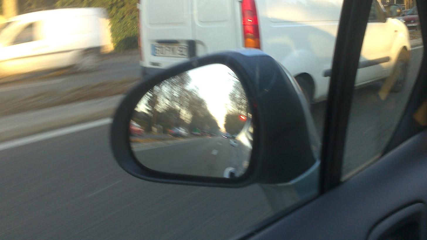

Hier, je me suis lancé à mon tour dans cette modif, qui me parait bien utile.
J'ai attaqué le démontage du miroir côté conducteur, et bien sûr j'ai cassé une partie en plastique qui permet la rotation du miroir.
Voyant déjà les euros défiler, j'ai réussi à recoller en utilisant Super Glue et pistolet à colle, et tout remonté, content d'avoir réparé ma bêtise.
Ce matin je tente le coup côté passagé. Démontage du miroir sans problème cette fois çi.
J'ai installé une Led rouge qui me restait en 12V.
Par contre j'ai réussi à souder à l'étain sur les broches dégivrage du miroir.
Petite astuce, si l'étain "ne prend pas " comme c'est le cas içi, mettre un peu de décapant liquide pour soudure à l'étain, utilisé pour souder les tuyaux en cuivre de vos maison.
Ensuite chauffer, ça crépite un peu et l'étain adhère sur le métal.
Voilà le résultat:
Reste plus qu'à attendre une régénération ;)
