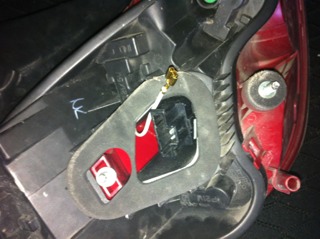

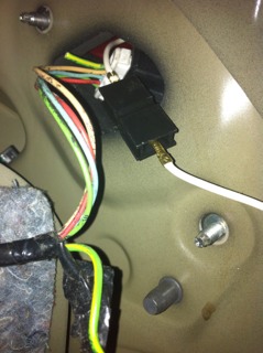

J'ai trouvé la solution la plus simple au monde pour remédier au problème, et je suis nuuuul en mécanique et électricité.
La solution ne prend que 5min, 0€ et surtout accessible à tout le monde, bon mécano ou petit bricoleur de dimanche comme moi.
Effectivement, le problème vient de la masse. Il faut simplement prendre un fil fin en cuivre (qu'on trouve dans tous les câbles électriques), après, le placer dans le trou de la masse dans la fiche masse autour de l'espèce du petit bâton qui rentre dans la connectique de l'optique. (Fiche qui vient du câblage de la voiture). Il ne reste plus qu'à rebrancher la fiche et le tour est joué.
Le cuivre joue le rôle de la masse
J'espère que ça va aider.

Et je confirme que c'était bien le fil de masse grillé au niveau de la cosse du connecteur.

C'était bien la connexion de la masse qui était totalement grillée et le connecteur carrément fondu du coté de la masse.
Finalement j'ai utilisé un domino pour reconnecter un fil soudé sur la masse au vrai fil en coupant la cosse.
Encore merci.

J ai eu le même souci plus aucun feux ne fonctionne a l'arrière gauche et j'ai aussi le connecteur du faisceau qui a cramer au niveau de la terre.
Par contre impossible de retrouver les pièces même avec les références de ces derniers écrit sur le forum...
Donc j'envisage de me repiquer sur la terre et de me connecter à la masse sur la partit métallique du phare a laide d un troue et d'une cosses ronde fixer avec une vis.
Est ce bien viable aussi?

@ PoM j'ai eu le problème, j'ai soudé sur la platine un câble repiqué sur la masse générale du faisceau depuis un an pas de problème. bonnes fêtes
