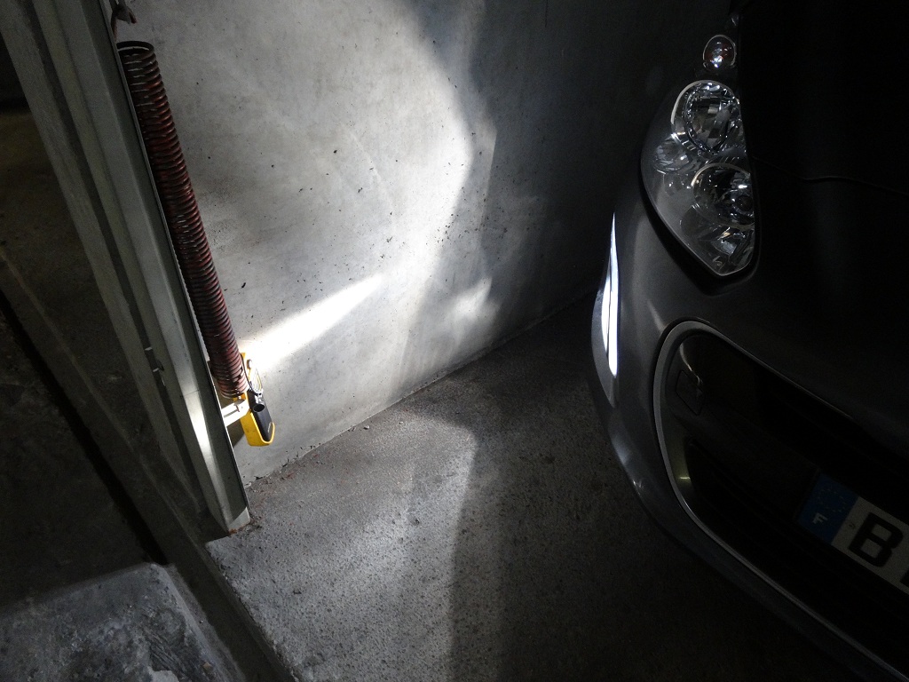

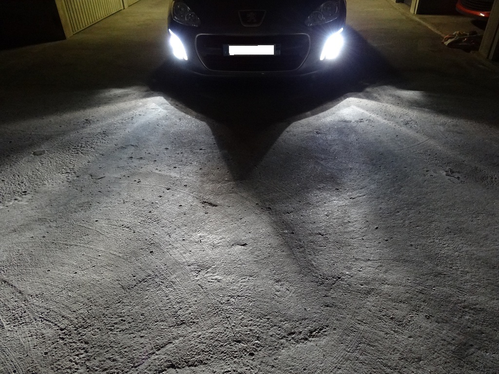

Messagede Bricoman » Sam 08 Déc 12 17:05

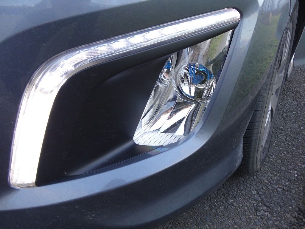

Le bleu de la lampe en vue de face brille dans l'optique, on aime ou pas l'effet.
J'imagine dans une optique plus grande le résultat.

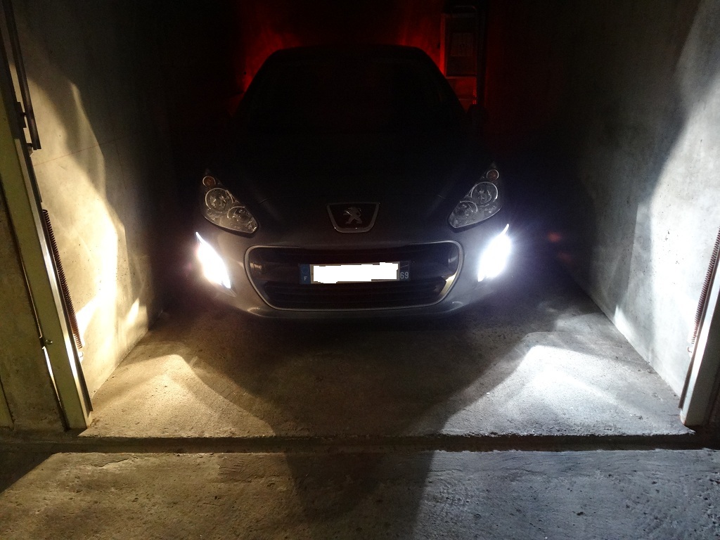

Le contraste des HOD et des lampes d'origine est frappant. :D
La couleur blanche annoncée est bien là, le luxmètre a même explosé !!! :mdr1:
Ne pas oublier qu'il y a 30% de lumière en plus que les 35w d'origine.
Dommage que sur les premières photos, le flash était enclenché.
Les photos sans flash donnent une couleur réelle, c'est net.
Maintenant, je sais faire des photos dans un éclairage faible. :pompom:

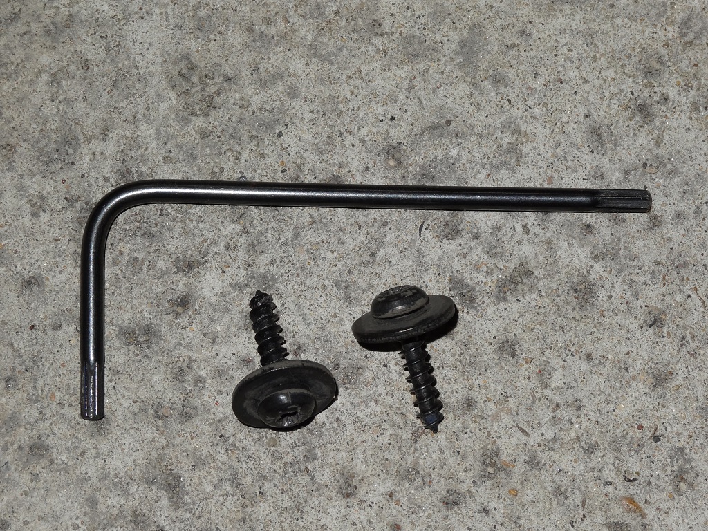

Se munir d'une clé coudée Torx de 15 pour faire le travail.
L'ODB pour l'instant reste muet des 20w supplémentaires sur la lampe en consommation.
Clé coudée Torx de 20
Vue de face
Origine et HOD sans flash
Jaune pipi sans flash
Sans flash
Sans flash
Sans flash

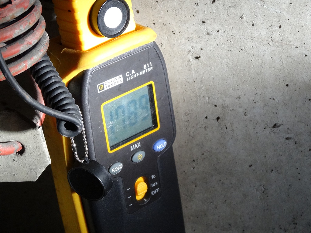

Le luxmètre en lieu et place
Valeur 1789 lux !!!

Dis, c'est moi ou les HOD "donnent" moins au Luxmètre ? :0
Bonne remarque LittleVince, le luxmètre a explosé du côté négatif.
Pourtant la titine était à la même place et le luxmètre aussi.
Il était peut-être un peut tourner dans un sens ou l'autre ? Je vais refaire une mesure.
L'appareil n'est pas conforme au niveau de l'emplacement, voir la première photo.
La valeur donnée affiche le rendu lumineux d'une superficie éclairée (lumen/m²) et non d'une luminosité (Lumen).
La valeur d'éclairage d'un lieu de travail par exemple, et non la brillance d'une lampe. Bien faire la différence. :super:
Le fait d'être en blanc joue peut-être aussi sur la mesure comparé au jaune ?
Quoi qu'il en soit, j'attend d'aller voir le résultat sur la route, c'est mieux derrière son pare-brise pour voir.
Ceux d'origine sont connus comme peu éfficace, sur la route, pas grand chose à voir avec les NBP.
Je pense que sur la chaussée, je verrai un plus avec les NBP et les HOD ensembles, je veux voir les bords de la route, c'est le but.

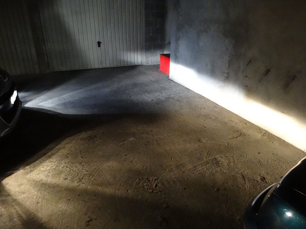

Messagede Bricoman » Dim 09 Déc 12 17:04

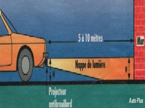

Le AB de droite éclaire trop bas, contrairement à celui de gauche qui est à la hauteur de l'origine. :(
Lorsque l'on est face au mur, celui de gauche est bon et celui de droite éclaire le sol. :pleur4:
Si la H8 d'origine est remontée, la hauteur est bonne. La HOD doit être mal alignée dans son support.
Je vais contacter MGConnex pour un échange de la HOD. On saura si le SAV tient la route. :roll:
Voir avec le réglage de hauteur de l'AB pour rattraper la différence au besoin, mais avant,
échange de la lampe HOD pour vérifier la hauteur du faisceau.
Le luxmètre donnait une valeur plus faible, c'est normal. Le test n'était pas conforme au premier.
Voilà le bon réglage des deux AB sur la photo du haut,
le mien de droite donne une valeur H trop faible.

Messagede Bricoman » Lun 10 Déc 12 13:08

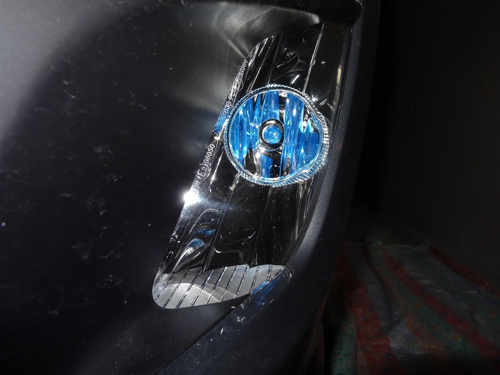

Oui, je viens de réinterchanger les lampes du phare AB droit, avec celle d'origine la hauteur est bonne.
Donc j'ai bien une ampoule mal centrée dans l'optique. :pleur4:
Même de face, on voit que l'ampoule est mal centrée dans le phare. :(
Sur la photo du bureau, celle du bas est différente de celle du haut qui n'a pas de problèmes,
on voit bien le défaut d'alignement.

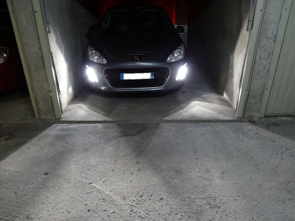

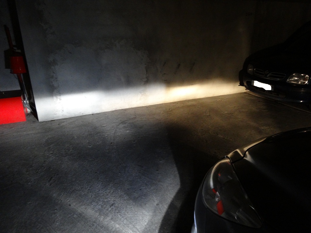

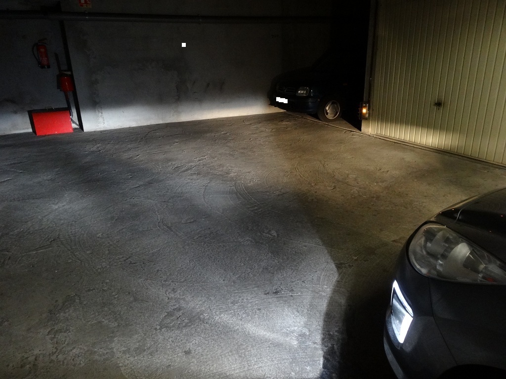

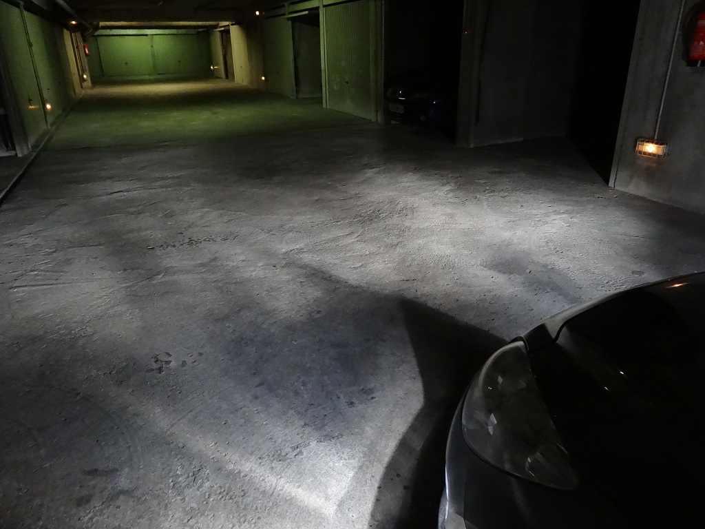

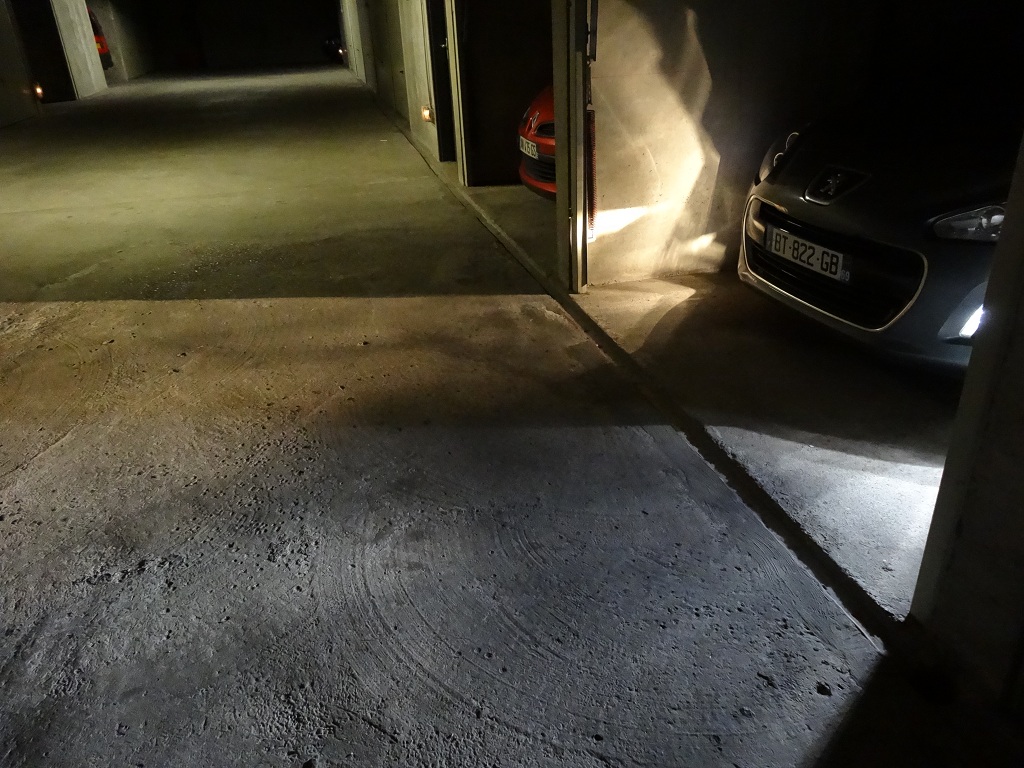

En attendant la nouvelle lampe, des photos sans flash.
La hauteur du faisceau est bonne avec l'origine à droite et la HOD à gauche ! :pompom:
La nappe blanche est large
La hauteur du faisceau est correcte
La différence de couleur est frappante
Avec la deuxième HOD, le résultat sera top
On voit bien le niveau de puissance de la HOD qui passe sur celui de l'origine à droite.
