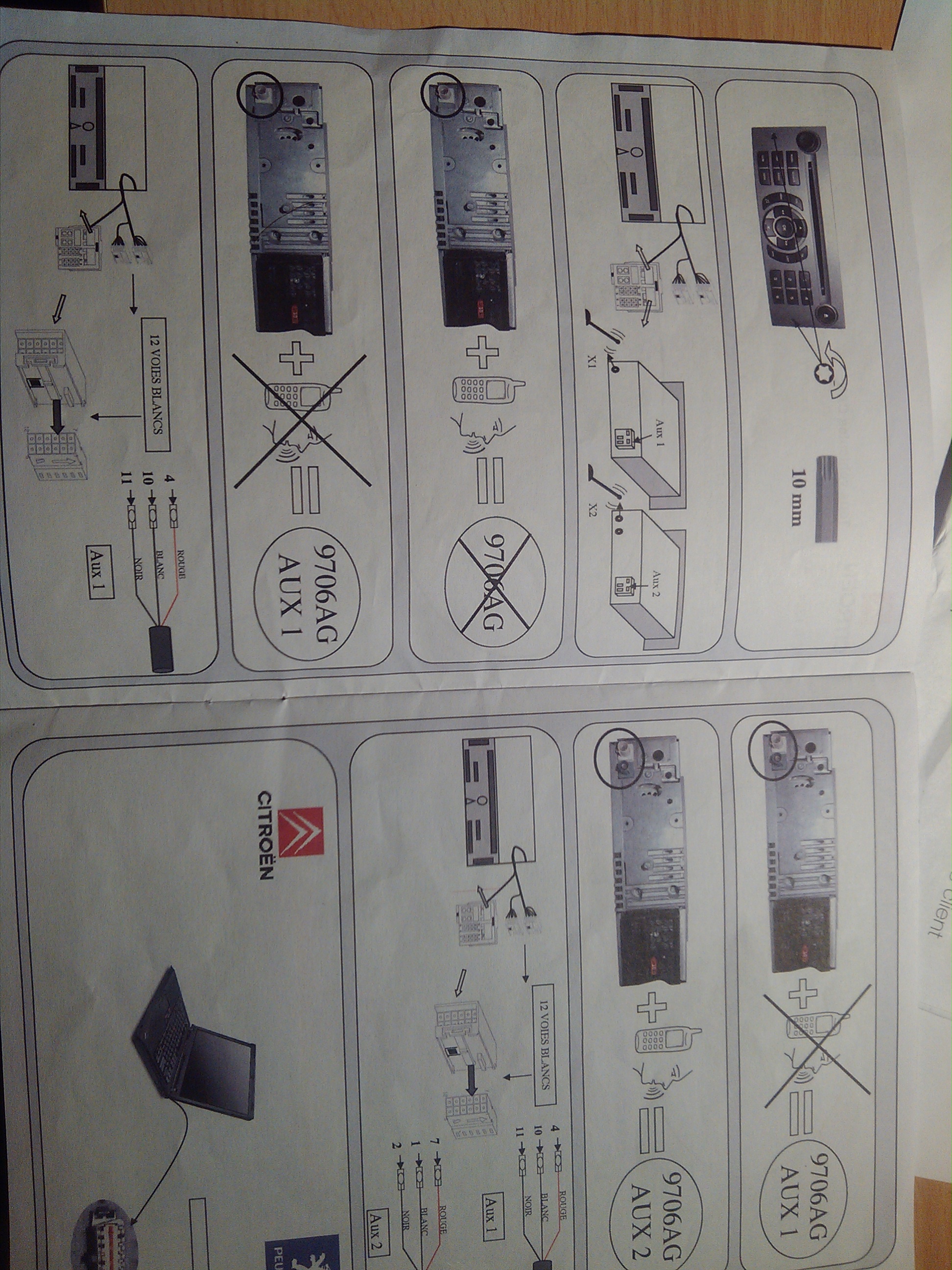

mateo a écrit:Retirer la connectique blanche était la solution de facilité, et je ne savais pas que tu avais l'USB
Alors j'ai retrouvé un doc où tu auras les infos nécessaires
Dsl pour la qualité - mon scanner est HS
alex358 a écrit:Là je vois pas trop lesquels débrancher pour avoir uniquement la prise USB mais pas le bluetooth. Donc ce que je peux faire c'est les débrancher tous et les rebrancher un à un en vérifiant à chaque fois si la prise USB marche. A moins que quelqu'un sache quels fils il faut garder pour n'avoir que la prise USB.
Pour débrancher des fils il faut tirer dessus? Et pour les remettre on les enclenche avec une pince?
mateo a écrit:alex358 a écrit:Là je vois pas trop lesquels débrancher pour avoir uniquement la prise USB mais pas le bluetooth. Donc ce que je peux faire c'est les débrancher tous et les rebrancher un à un en vérifiant à chaque fois si la prise USB marche. A moins que quelqu'un sache quels fils il faut garder pour n'avoir que la prise USB.
sur la connectique, blanche, de coté tu peux voir qu'il y a un second connecteur qui clipsé à l'intérieur, mais je pense que le document est très explicite avec les N° de fils et ceux qu'il faut laisser (enfin ceux qui correspondent à l'aux)
Je cite du forum feline207 :
"Coté connecteur du boitier bluetooth, aucun soucis : 6 fils : 2 micro (si je les trouve !), 2 vers les broches 13 et 10 du connecteur principal du RD4, et 2 à monter sur le 2eme connecteur fourni destiné à aller là (cadre rouge)"
http://www.feline207.net/forum/viewtopi ... 9cf75c66bc
