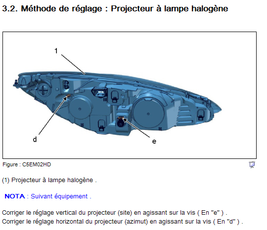

Messagede dc8 » Lun 31 Oct 11 18:48
salut,si ça peut t'aider

Messagede michelt760 » Mar 01 Nov 11 11:49
Je viens de regarder pour le réglage mais sur les miens, je n'ai pas les vis "d" et "e"
Je passerai voir chez peugeot pour demander comment faire!!!

Messagede dc8 » Mar 01 Nov 11 12:01
salut,il est précisé sur la figure(suivant équipement)
Re: réglage phare
Messagede michelt760 » Mar 01 Nov 11 16:16
voilà pourquoi je ne trouve pas
merci
