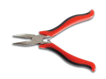

Ah je vois de quoi tu parle. Moi aussi j'ai eu du mal avec les latérales car il y a peux de place pour les enlever. Une pince et un chiffon pour tirer sur l'ampoule comme ça si l'ampoule venait a peter les morceau restait dans le chiffon. Avec ça tu est quitte de faire levier et de détruire l'alimentation :wink:

de la même façon avec une petite pince vu que j'ai des gros doigts ça passait pas, et pareil pour mettre les leds et faut bien les enfoncé a fond ya un petit cran à passé

Maxime91 a écrit:tu peu me mettre une photo du type de pince que tu as utilisé :) ?
