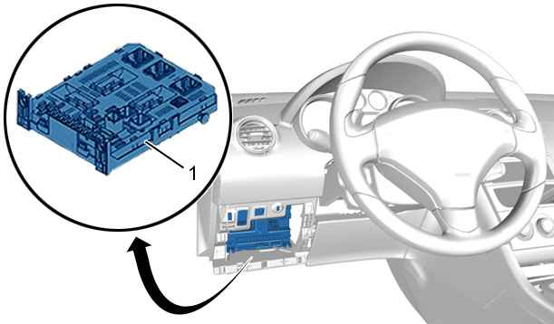

sinon savez vous ou se situe le BSI et sa prise cinch??

de forest
Il se situe derrière les fusible dans l'habitacle, au dessus de l'embrayage, derrière la commande de réglage des phares de l'intérieure :
Re: Alarme Patrol line HPS845 2nde monte
MessagePosté: Jeu 31 Mai 12 20:45
de bambino93
forest c 'est bien sur la gauche faut ouvrir le boitier où on peut regler la hauteur des phares?
j' ai ouvert ca mais apres plein de fils branches mais pas vu cette prise
(remarque que dans le parking souterrain avec tres peu de lumiere dur de voir quelquechose)
je regarderais ca mieux demain en plein jour en attendant ouverture de glasteint ...
MessagePosté: Jeu 31 Mai 12 20:47
de forest
Oui, c'est ça : derrière les fusibles ;-)

De nada, la photo est Peugeot Copyright ;-)

j' ai pas reussi a declipser ce morceau...
savez vous s'il y a des crans ( un ouvert en bas a gauche l' autre en bas à droite.)
g tirer légèrement sans trop forcer... c ' est pas venu

Désolé, je ne l'ai pas encore démonté, non.

vais m' y pencher serieusement, mais voudrais pas tirer trop fort de peur de debrancher quelque chose
