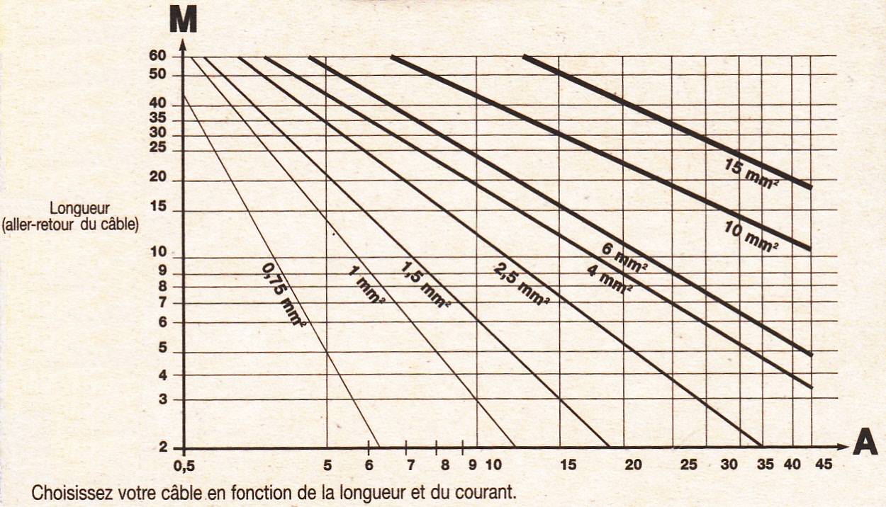

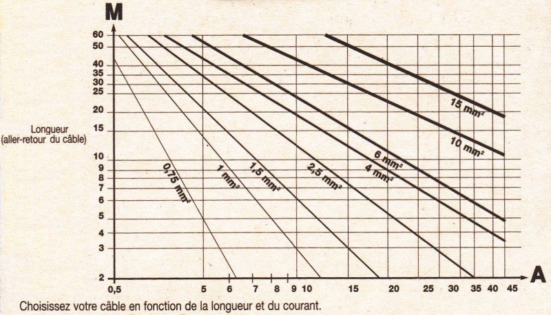

Que pensez-vous de ce tableau?
Pour un fil acheté chez Carrouf ce WE.

C'est quoi ta question?
Si ça concerne l'exploitation de ce graphe, ca te donne l'ampérage maxi pour un longueur de cable d'un certain diamètre.
Par exemple, tu as un cable de 4mm² qui part de la batterie jusqu'à ton coffre. La longueur de ton cable est de 4m, donc 8m aller-retour. Tu peux lui mettre 21A dessus.
C'est bien ça que tu veux savoir?

Non, la lecture va bien, c'est votre avis sur ce qui est affiché : juste ?
Car comme souvent dans des montages électriques, les gens souvent se posent la question de la section à acheter, c'était pour leur donner des pistes ;-)

bonjour,oui cela donne une idée sur les sections pour un ampérage donné

Le tableau donne des valeurs correctes à utiliser, le calcul n'est pas loin de la vérité pour 2 mètres. :D
