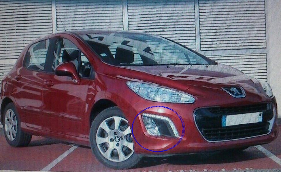

Messagede Folkenlive » Mer 06 Nov 13 15:12
bon ben j'y comprend plus rien maintenant ça remarche.
voilà ma 308, les LEDS en bas jusqu'à ce matin ne fonctionnait plus.
Je dois avoir un faux contact.
Je suis garantie jusqu'en 02/2014, si ça replante, j'essaierai de faire marcher cette garantie.
